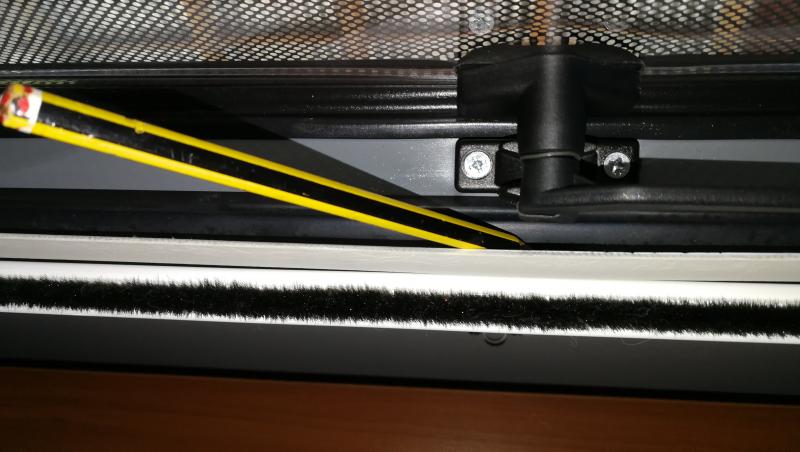

Ho guardato sul mio ... Sopra ho la zanzariera  e se riesci a spessorare la parte di plastica grigia ,proprio dove ho incastrato la matita
​​​​​​, riesci a bloccare di conseguenza anche la barra della zanzariera ( oscurante quello che hai tu).
sul mio e così nel senso che quello che frena la traversa di alluminio della zanzariera è proprio quella parte in plastica grigia che fa da copertura .

ciao Ho guardato sul mio ... Sopra ho la zanzariera  e se riesci a spessorare la parte di plastica grigia ,proprio dove ho incastrato la matita  ​​​​​​, riesci a bloccare di conseguenza anche la barra della
zanzariera ( oscurante quello che hai tu). sul mio e così nel senso che quello che frena la traversa di alluminio della zanzariera è proprio quella parte in plastica grigia che fa da copertura . spero di essermi spiegato bene
si,ho capito,ma il problema che quando tiro su' l'oscurante,durante la marcia con le vibrazioni,piano piano scende.
