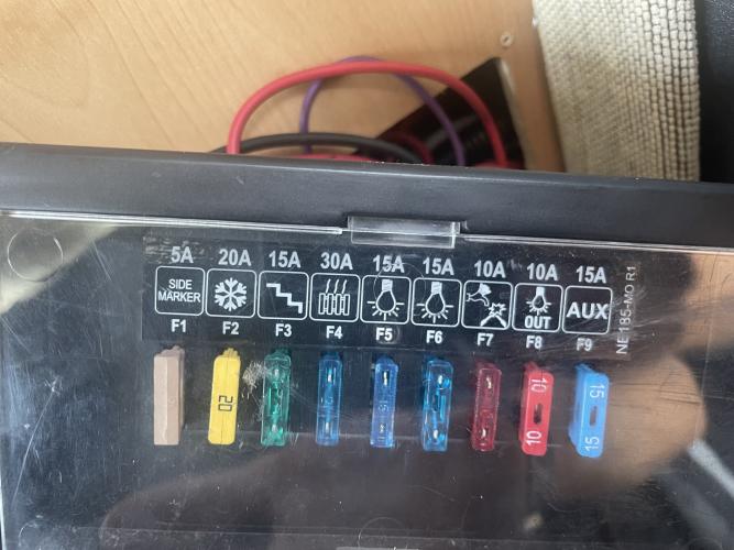

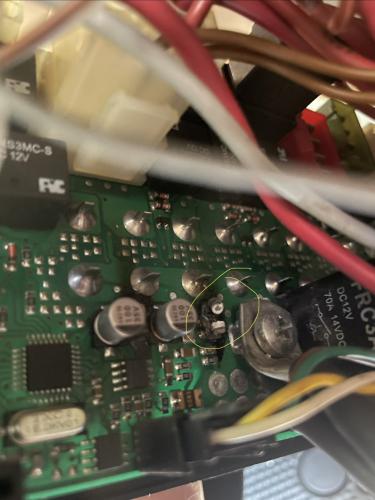

Ho controllato i fusibili, dovrebbero essere tutti ok, ma sulla scheda mi sembra di vedere un condensatore rotto (cerchiato nella foto). Possibile che sia quello che non fa scattare il relè per il passaggio da BM a BS?

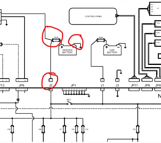

Controlla il fusibile da 50A sulla BS.
Segui la connessione J2.
Dai un occhio alla connessione negativa della BS.
Nello schema sono i 3 cerchi rossi.
Se hai un tester è tutto più semplice.
Tutto funziona quando il contatto RE1 (il parallelatore ) si chiude, quindi quando il tutto viene alimentato dalla BM....sembra che manca continuità nella parte di circuito che porta alla BS.
Se non trovi nulla li, allora serve capire cos'è quel componente rotto, ma ho il sospetto che quello sia un altro problema.

Controlla il fusibile da 50A sulla BS. Segui la connessione J2. Dai un occhio alla connessione negativa della BS. Nello schema sono i 3 cerchi rossi. Se hai un tester è tutto più semplice. Tutto funziona quando il contatto
RE1 (il parallelatore ) si chiude, quindi quando il tutto viene alimentato dalla BM....sembra che manca continuità nella parte di circuito che porta alla BS. Se non trovi nulla li, allora serve capire cos'è quel componente rotto, ma ho il sospetto che quello sia un altro problema.

Perché secondo me l' interruzione è tra BS e cellula.
Attenzione anche ai negativi spesso sottovalutati, perché non creano problemi, guarda bene attorno alla batteria che non vi sia qualche negativo non collegato.
