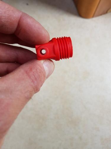

Allora, ho provveduto a smontare il connettore T nella speranza di pulirlo e invece non ci ho trovato nessuna sfera, e non presenta neanche sporcizia calcare od altro... Il connettore è un banale connettore a 3 vie libere senza nessuna sfera e a occhio non sembra una "valvola" ed è pulitissimo pari al nuovo, che non necessita pulirlo, come vedete in foto.
Non sono ancora riuscito a risolvere nulla e neanche a capire dove sta il problema.

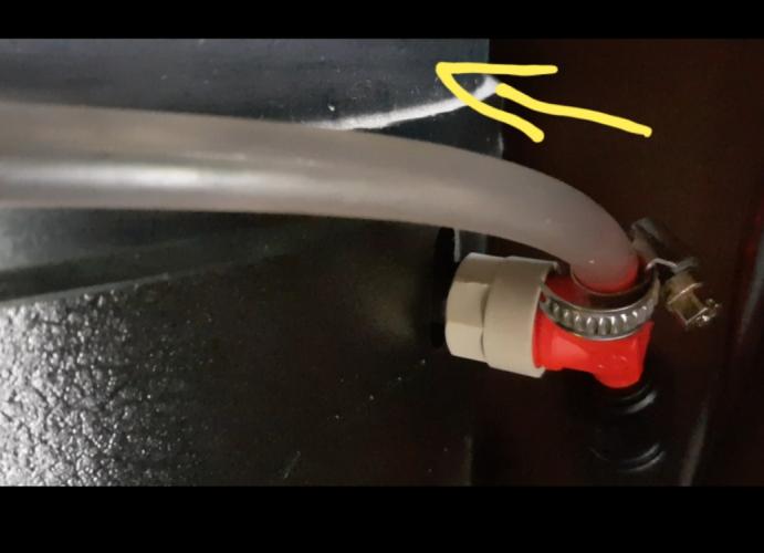

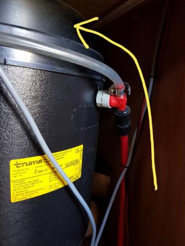

Quando faccio partire la pompa l'acqua scorre veloce nella direzione della freccia come indicato in foto, fino a farla scaricare da sotto il camper ma nelle utenze non esce acqua solo qualche filo.
Modificato da Camperframax il 13/05/2021 alle 18:46:23
11/01/2007 37560

non saresti il primo ne l'ultimo che in quella valvolina è sparita la pallina ma ti assicuro che c'è o meglio c'era

In risposta al messaggio di Camperframax del 13/05/2021 alle 18:43:32
senza nessuna sfera e a occhio non sembra una valvola ed è pulitissimo pari al nuovo, che non necessita pulirlo, come vedete in foto.  Non sono ancora riuscito a risolvere nulla e neanche a capire dove sta il problema.  Quando faccio partire la pompa l'acqua scorre veloce nella direzione della freccia come indicato in foto, fino a farla scaricare da sotto il camper ma nelle utenze non esce acqua solo qualche filo.
Mai sentita una cosa del genere...surprise
Non ti rimane che comprarne una nuova e sostituirla.

non saresti il primo ne l'ultimo che in quella valvolina è sparita la pallina ma ti assicuro che c'è o meglio c'era  mario
Veramente non c'era nessuna pallina. Ma sei sicuro che ci doveva stare la pallina?

certo che ne sono sicuro , non ti sei chiesto come potrebbe chiudersi quella via ? , quel che non ho mai capito è come diavolo possa sparire di suo

Quando capitò a me il classico gocciolamento, la sfera  era consumata, probabilmente, a furia di consumarsi, passa dal foro alla prima occasione
Magari, il consumo anomalo, è da imputarsi all'uso di agenti chimici come amuchina e altro

Anche nella mia è sparita la sfera e ho risolto con una valvola nuova e una ridicola spesa di 15 euro.

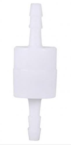

Buongiorno, certo che mi è sembrato molto strano che l'uscita dell'acqua calda dal raccordo portava a due vie libere, una alle utenze e una a scaricarla via. Ma da quel raccordo, a vista mi è sembrato molto strano che non ha nessun alloggio dove poter ospitare la pallina, comunque se ci doveva stare dovrebbe essere andata perduta tra i tubi.
Sto vedendo di sostituire il raccordo rosso ma purtroppo non lo trovo da nessuna parte, neanche dal web. Ma se invece lascio questo raccordo rosso così come stava, senza la pallina, e se al tubo trasparente metto una valvola di ritorno come quella in foto, dovrebbe funziinare? Non si fonderà con il calore dell'acqua calda?

lascia perdere pastrocchi vari tipo quella valvola di non ritorno che essendo uniflusso in base a come la inserisci potrebbe solo scaricare acqua oppure aspirare solo aria allo svuotamento del boiler , detta breve breve non va bene

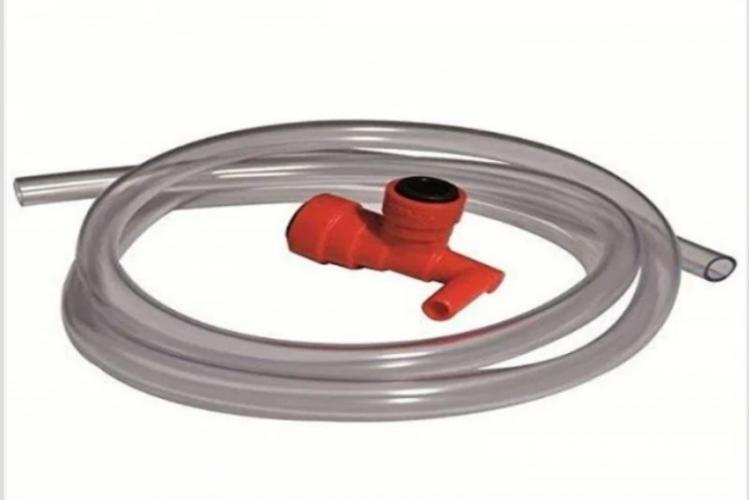

Guardato su CSM non ce l'hanno, hanno solo quella in foto, con il beccuccio curvo

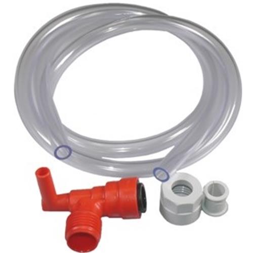

quest'altra è identica alla tua tranne il portagomma che è curvo ma decisamente meglio
https://camping-life.it/ricambi...
quella di CSM pare abbia l'attacco John Guest anche lato boiler e se così fosse non andrebbe bene

Franco la pallina o sferetta mobile in quella economica misera valvola è di materiale plastico e come ben sappiamo quando la combi è in funzione e gira a balla senza alcun prelievo di acqua calda per tutto il giorno nella parte alta del boiler si forma acqua surriscaldata a livello vapore e lo stesso vapore a ungo andare deforma quella misera pallina facendola uscire dalla sua sede , a mio modesto parere questa è una ragione plausibile della mancanza di quella pallina
il portagomma curvo è più indicato perchè si evita di curvare con il rischio di schiacciare o deformare il tubicino di drenaggio e niente altro

Ho provveduto ad ordinarla. Grazie di tutto.
