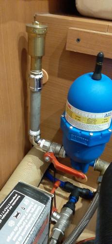

Sono arrivato tardi, potevi usare una valvola jolly...
La mettevi in cima al raccordo a tee filettato e saresti stato più che a posto.

Ho provveduto ad ordinarla. Grazie di tutto.
perfetto , mi sono accorto che la tua valvola ha l'uscita maschio e quella che acquisterai ha l'uscita John Guest ma non è un problema ,  dovrai eliminare il raccordo di giunzione femmina/femmina terminale sul tubo calda poi lo stesso tubo senza raccordo lo infili nell'attacco John Guest della valvola
