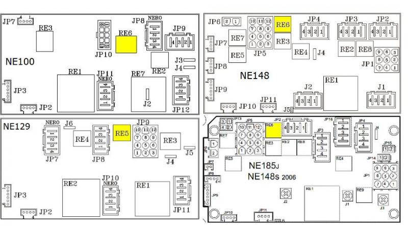

con il Pegaso probabilmente hai una centralina Nordelettronica, il rele' della pompa si trova saldato sulla scheda.
Lo scopo del rele' è solo quello di dare alimentazione alla pompa mentre la sua accensione dipende solo dal pressostato.
Prima di avventurarsi a sostituire il rele', che non e' impresa da poco, consiglio di fare qualche prova alimentando direttamente la pompa dalla batteria, interponendo un fusibile da 10A per sicurezza.
Ti metto un disegno dove ho localizzato il rele' (giallo) in base al modello di centralina, sempre che la tua sia una di queste.
Renzo.

Inserito il 25/09/2019 alle: 10:50:23
In risposta al messaggio di renzo07 del 25/09/2019 alle 10:46:18
Ciao, con il Pegaso probabilmente hai una centralina Nordelettronica, il rele' della pompa si trova saldato sulla scheda. Lo scopo del rele' è solo quello di dare alimentazione alla pompa mentre la sua accensione dipende
solo dal pressostato. Prima di avventurarsi a sostituire il rele', che non e' impresa da poco, consiglio di fare qualche prova alimentando direttamente la pompa dalla batteria, interponendo un fusibile da 10A per sicurezza.  Ti metto un disegno dove ho localizzato il rele' (giallo) in base al modello di centralina, sempre che la tua sia una di queste. Renzo.
grazie... ma la scheda... si troverebbe all'interno di una scatola nera dietro al sedile guida dove sopra vi sono alcuni fusibili (pochi) ??

Inserito il 25/09/2019 alle: 11:38:36
In risposta al messaggio di corvetto del 25/09/2019 alle 10:50:23
Si, e' quella, basta svitare le 4 viti  agli angoli superiori. Le viti in basso tolgono del tutto la "scatola".
Renzo.
