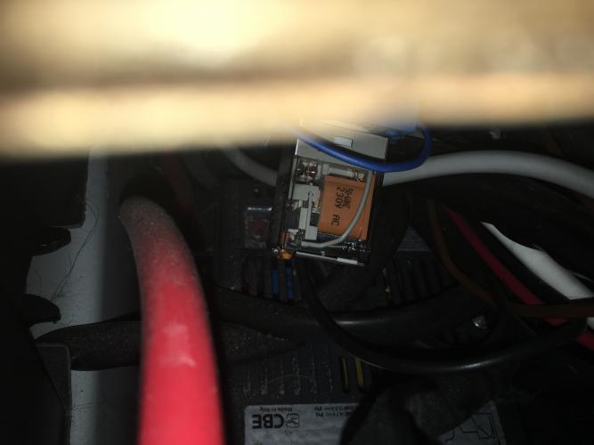

Grazie a tutti per i consigli problema risolto era il rele’ era rimasto bloccato mi è bastato staccarlo e riattaccarlo  1DED86BD-277C-41A4-A4B3-1BBB2C33F38E.jpeg

In risposta al messaggio di Rita Laika del 02/08/2019 alle 16:08:44
Da quanto vedo questo relè è nel vano dove è il cb... buono a sapersi...
