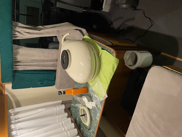

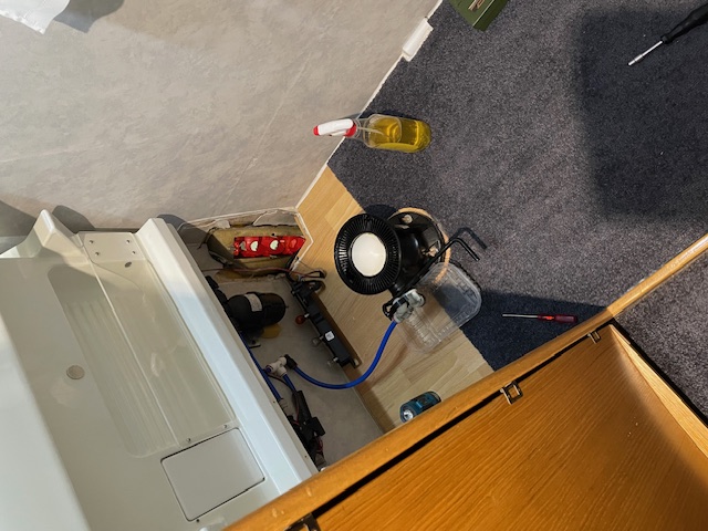

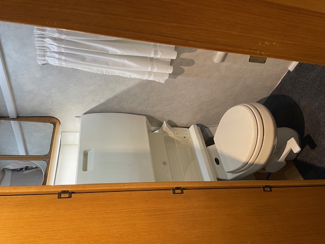

usi il disgregante?
mi sembra strano si chiuda un foro da quasi150 mm
se è come questo, ho sostituito la guarnizione, è un tubo dritto che va nel serbatoio, se dal serbatoio non esce nulla hai tutto intasato, mettici le mani, tanto è roba tua
