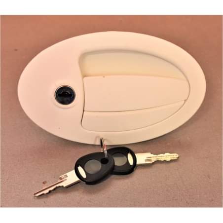

Ciao a tutti,
volevo segnalarvi questo problema che ritengo molto grave su alcune serrature FAP, di cui allego foto del modello di seguito:
​​​​​​In pratica per alcune versioni, quando tale serratura è chiusa, il cilindro è in posizione verticale come da foto e con una semplice chiave chiamata estrattore (in vendita online a 10 euro) è possibile rimuovere il cilindro e una volta rimosso si può agire sulla maniglia che scatta e si apre. Nei modelli in cui la serratura è chiusa con il cilindro in posizione orizzontale con l'estrattore non è possibile rimuoverlo.
Mi sono accorto di questo problema sul mio camper perché ho voluto sostituire un cilindro del garage posteriore e ho visto che venivano via con l'estrattore a serratura chiusa!
Domani provo a smontarla e capire se si può ruotare invertendo il senso del cilindro.

Si è una serratura facile da aprire ma non esiste serratura che richieda piu di 20s per essere aperta.
Considerato che le finestre si forzano a mano non mi sono mai preoccupato di aumentare la sicurezza del resto del camper.
Hai paura che ti rubano l'adblue? Devono essere proprio disperati :)

è un falso problema, in un camper  fatto di cartone e polistirolo, le serrature servono a ben poco
ma stai tranquillo,solitamente i ladri non vanno in giro con tutte le chiavi estrattrici per tutte le serrature, gli basta un cacciavite
