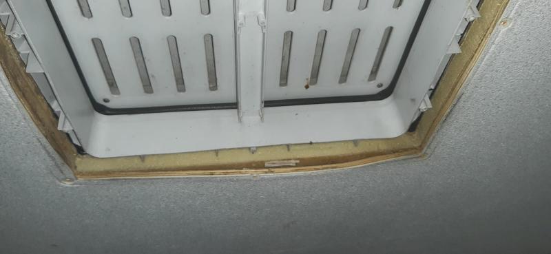

Buongiorno, nei pressi dell'oblo, si sta scollando parte del rivestimento. Il camper è in vetroresina e, smontando parte dell'oblo ho notato che il legno è tutto sano e comunque non ci sono infiltrazioni. Proverei quindi a incollare.
Qualcuno mi consiglia un collante resistente e dove potrei trovarlo (tipo OBI, Brico,...)?

guardando la prima foto, sul lato destro qualche cosa è entrato o è un effetto di luci, che marca è, non hanno messo nemmeno la cornice in legno

Se fosse il mio toglierei l'oblo poi con colla poliuretanica (la trovi anche al brico )prendila che soddisfi i requisiti di incollaggio D4
Tipo questa
Metti la colla sul soffitto scollato morsetti il tutto (Fondamentale morsettare ) poi il giorno dopo togli i morsetti e con un taglierino togli eventuali sbordature di colla.
Pulisci bene il tetto dove deve appoggiare l'oblo metti nuovo terostat (quello nero) rimetti l'oblo ed infine se vuoi guarnizione sul perimetro esterno dell'oblo con sikaflex o ms polimero.
Ciao e buon lavoro

L'incurvamento del legno, anche se asciutto,  può far pensare che quella zona potrebbe aver avuto, se non infiltrazioni, forse problemi di umidità. Visto che stai facendo il lavoro, io curerei bene anche la parte dell'oblò che è all'esterno. In questo caso però, credo che il collante da usare (almeno all'esterno) mi pare sia il Terostat. In genere si usa nero. E' un sigillante butilico morbido, specifico per esterni dei camper, con una eccellente adesività e molto resistente agli UV... ma per sicurezza, aspettiamo conferme anche dai più esperti poiché anche il collante poliuretanico, potrebbe resistere all'esterno, ma a mio avviso, non ha stessa elasticità del Terostat. A questo punto, userei la colla poliuretanica all'interno e il terostat all'esterno.

Forse mi sono spiegato male ma la colla poliuretanica va usata  per incollare il soffitto (non l'oblo) l'oblo si mette con il terostat quello nero morbido!! poi se uno vuole si può fare una guarnizione al bordo esterno dell'oblò con sigillante che non sia silicone..

Devi togliere oblò, come ti hanno già consigliato
Mi sembra di vedere dalla foto che nel punto più scollato manca travetto di rinforzo, in tal caso scavi il materiale isolante prepari iun travetto di rinforzo in misura e incolli il tutto con dei morsetti  e usando la  colla poliuretanica che ti hanno segnalato.
Il giorno dopo rifinisci e monti l'oblò con le indicazioni che ti hanno già dato.

Buongiorno, nei pressi dell'oblo, si sta scollando parte del rivestimento. Il camper è in vetroresina e, smontando parte dell'oblo ho notato che il legno è tutto sano e comunque non ci sono infiltrazioni. Proverei quindi a incollare. Qualcuno mi consiglia un collante resistente e dove potrei trovarlo (tipo OBI, Brico,...)? Grazie. alucca
Per sicurezza risigilla gli oblo esternamente con sigillante ms polimero .
non sembra un mezzo nuovo quindi male non fa.
Se sborda del butile da sotto la cornice, ritagli col taglierino l eccedenza e procedi alla sigillatura. E hai l animo in pace che non entrerà ne acqua ne umido.
Il terostat (butile) negli anni può non avere più tenuta perfetta. Anche dove ci passano dentro le viti passanti.
Quindi la sigillatura esterna ripristina la tenuta.
Se lo fai sigilla anche ogni testa di vite dell oblo...sempre per lo stesso discorso del terostat.

In effetti è curioso che non ci siano i travetti portanti
Dove fanno presa le viti della cornice interna?

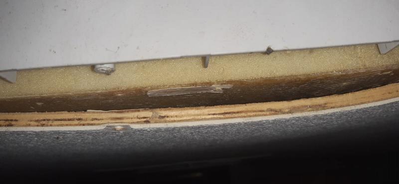

Una.domanda...finora ho solo visto isolamenti di polistirolo bianco o stirofoam azzurro.
Forse per l.eta dei camper.
Che tipo di isolante è quello in foto giallino?

Secondo mé é polierutano , il mio mezzo era di questo materiale ed é marrone chiaro .

potrebbe essere termanto; ed è per questo che non hanno usato cornice perimetrale in legno, resiste molto alla compressione

Riguardo la cornice di travetti, resto perplesso.
Sara anche un isolante resistente pero 4 legnetti male non facevano.
Soprattutto per la tenuta del limite del compensato che appunto si è scollato.
Avere le viti che dovevano comprimere detto limite di compensato sotto la cornice di plastica, che vanno direttamente nell isolante...non ha certo aiutato la colla.
Se invece le viti avessero fatto presa nel.travetto di legno pieno, probabilmente non si sarebbe scollato così tanto.
Magari sbaglio, ma l impressione è quella.

ci sono molti oblò che sono montati "a sandwich" senza utilizzo di viti mordenti nella carrozzeria; hanno solo viti passanti dall'esterno verso l'interno, a stringere la cornice interna sull'oblò.
Il Mini Heki è così, lo vedi in questo
tutorial

nel video, la cornice interna (nonnparlo della esterna) mi sembra montata esattamente come sul mio dinosaurosmiley...(almeno mi sembra)
Cioè con delle vitine corte che ovviamente non sono passanti da dentro a fuori.
Ecco, quelle vitine, non è molto meglio se vanno in un assicella piena, piuttosto che nell isolante?
Questo intendevo prima...

no, ti sbagli, non ci sono viti mordenti dall'alto della carrozzeria.
