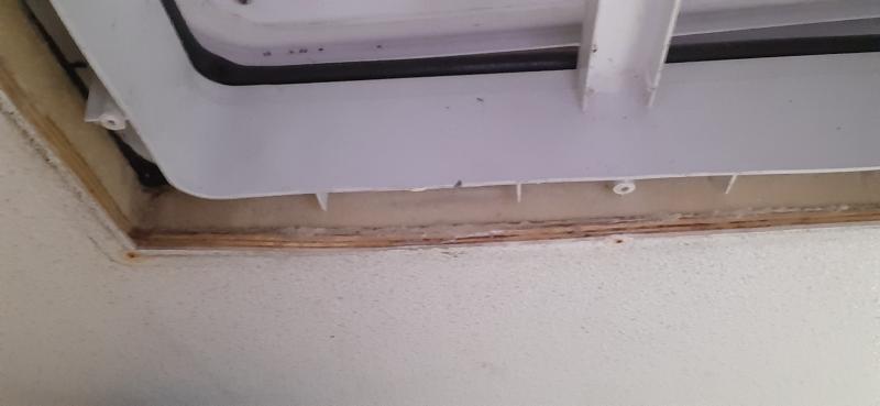

Inserito il 25/12/2020 alle: 21:24:52
20201224_151026.jpgBuonasera, grazie ai vostri consigli, dopo aver acquistato della colla poliuretanica WD4 della Saratoga, sono riuscito ad incollare il tutto. Grazie ancora e buon Natale.
