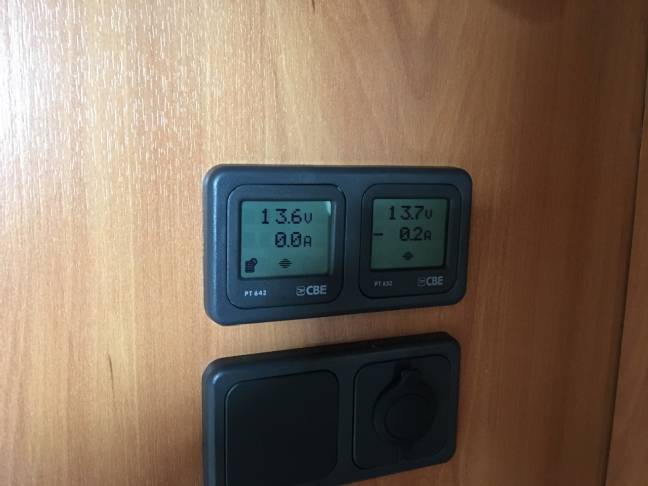

@max, io ho tolto anche l'mc-duo e al suo posto ho messo l'utilissimo amperometro della cbe.

L'amperometro ce l'ho gia' di serie nell'insieme centralina/pannello. Grazie comunque per l'idea. Max
