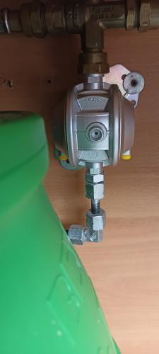

Inserito il 11/12/2023 alle: 13:06:39
IMG_20231211_125402.jpgAltro piccolo quesito è uno sfiato quel buchino in foto?

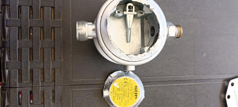

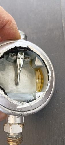

Inserito il 28/04/2024 alle: 15:03:08
IMG_20240428_144125.jpgInoltro foto del regolatore di pressione il quale mi ha dato problemi, era pieno di olio e presumo c'è ne sia anche dentro l'impianto che ora pulire con l'aria compressa
Avete un consiglio su che filtri gas montare?
MattiaC
Modificato da mattiac il 28/04/2024 alle 15:04:43
11/01/2007 37560
Inserito il 28/04/2024 alle: 19:13:43
Fitri gas sula bassa pressione non ne metterei e metterlo tra riduttore e bombola quindi alta pressione nel tuo caso sarebbe più il rischio del beneficio , direi di sostituire non solo il riduttore ma anche il fornitore di bombole , comunque quando colleghi una nuova bombola piena prima di collegarla cerca aprire leggermente il suo ribinetto per qualche istante , se esce gas misto liquido/areoso rendi quella bombola oppure nel possibile lascia aperto leggermente il suo ribinetto finche esca gas solo areoso

Inserito il 28/04/2024 alle: 20:05:34
Scusa ma i filtri quindi dove andrebbero installati? Se in bassa non vanno bene, in alta è rischioso (per quale motivo?), quindi quelli in commercio anche di marchio molto noto sono collegati in alta pressione non credo mettano in commercio prodotti a rischio
MattiaC
Inserito il 28/04/2024 alle: 21:12:03
In risposta al messaggio di mattiac del 28/04/2024 alle 15:03:08
Inoltro foto del regolatore di pressione il quale mi ha dato problemi, era pieno di olio e presumo c'è ne sia anche dentro l'impianto che ora pulire con l'aria compressa Avete un consiglio su che filtri gas montare? grazie
Ora non abbiamo piu dubbi che è rotto! laugh
Scherzo, sicuramente hai fatto la autopsia su cadavere e non su vivente.
Visto come p l impianto, approfitterei per trasformarlo tutto in bassa pressione. Regolatore avvitato direttamente sulla bombola, tubo per bassa pressione che viene raccordato direttamente al tuboo di metallo (l uscita dell attuale regolatore).  Secondo me è il sistema piu semplice e che normalmente non da problemi. Poi, visto il costo ridicolo di un regolatore del genere, ne prenderei due per averne uno di scorta.  Un regolatore costa molto meno che un filtro, e quindi puoi anche sostituirlo se negli anni da problemi.
Un po di olio lo ho sempre trovato in tutte le bombole, Emilgas, Liquigas, Agip, Beyfin, ma pochissimo, solo il bocchettone appena unto quando si cambia bombola.

Inserito il 28/04/2024 alle: 21:44:32
In risposta al messaggio di IZ4DJI del 28/04/2024 alle 21:12:03
Ora non abbiamo piu dubbi che è rotto! Scherzo, sicuramente hai fatto la autopsia su cadavere e non su vivente. Visto come p l impianto, approfitterei per trasformarlo tutto in bassa pressione. Regolatore avvitato direttamente
sulla bombola, tubo per bassa pressione che viene raccordato direttamente al tuboo di metallo (l uscita dell attuale regolatore).  Secondo me è il sistema piu semplice e che normalmente non da problemi. Poi, visto il costo ridicolo di un regolatore del genere, ne prenderei due per averne uno di scorta.  Un regolatore costa molto meno che un filtro, e quindi puoi anche sostituirlo se negli anni da problemi. Un po di olio lo ho sempre trovato in tutte le bombole, Emilgas, Liquigas, Agip, Beyfin, ma pochissimo, solo il bocchettone appena unto quando si cambia bombola.
L'idea c'è l'avrei di mettere tutto il bassa pressione con regolatore nella bombola, l'unica cosa la valvola di sicurezza sul tubo in uscita del regolatore funziona in bassa pressione?
MattiaC
Inserito il 28/04/2024 alle: 22:30:56
In risposta al messaggio di mattiac del 28/04/2024 alle 21:44:32
La valvola con il pulsante verde fa parte del tubo alta pressione, quindi viene eliminata assieme al tubo.
Però avendo il regolatore avvitato direttamente sulla bombola, la valvola non serve in quanto la sua funzione sarebbe quella di bloccare una massiva fuga di gas in alta pressione.
11/01/2007 37560
Inserito il 28/04/2024 alle: 23:10:47
Dalla corretta spiegazione di Tommaso avrai capito che una valvola di blocco gas tipo a pulsante sulla bassa pressione non serve per il semplice motivo che quelle valvole chiudono il gas solo in caso di fuga con portata oltre 1,7 kg/h e con portate inferiori non intervengono , capisci che in bassa pressione che è di 30/32 mbar con portata max consentiita di 1,5 kg/h sarebbero inutili e sprecate
potresti usare i flessibili con valvola blocco gas solo sull'alta pressione quidi prima del riduttore , tutttavia il tratto bombola riduttore in alta pressione è consigliabile solo quando si utilizza un riduttore con scambiatore bombole automatico abbinato o incorporato e in questo caso potresti usare anche i filtri ma solo sul trattio in alta pressione , non credo serva aggiungere altro
