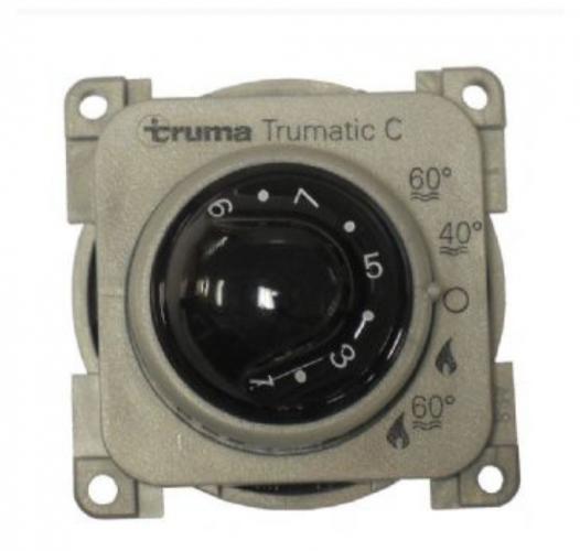

Ciao a tutti, da poco mi sono accorto che la mia Truma Trumatic C 3402 a gas con il comando come quello che vedete in foto produce aria calda che esce dalle bocchette anche quando il comando è posizionato su boiler (solo acqua calda). In pratica, se metto la rotella su acqua calda (40 o 60 gradi) e giro la rotella della temperatura portandola verso il 9, la Truma inizia a soffiare aria calda. Ho preso il camper da poco e non avevo mai notato questa cosa che a me sembra un difetto. Chi di voi ha questo modello di Truma sa dirmi qualcosa? È normale? Oppure è sintomo di malfunzionamento? In questo secondo caso, posso controllare qualcosa? Grazie in anticipo dei consigli

Con selettore solo su acqua calda 40 o 60 gradi il riscaldamento è disattivato quindi anche se giri la manopola sul numero 9 la ventola distribuzione aria calda  non deve partire , direi di farla controllare perche non è normale che funzioni anche con riscaldamento disattivato , a mio parere l'anomalia dovrebbe essere sul comando
Grazie Ecostar, quindi secondo te non riesco a risolvere da me? Problema troppo complesso?

Se l'anomalia fosse sul comando come sospetto non è un gran problema e basterebbe sostituirlo , lavoro seplice anche in fai da tè però prima bisognerebbe accertarsi che l'anomalia provenga dal comando

Dopo la tua risposta, ho guardato un po' in rete e comandi Trumatic C disponibili dai diversi rivenditori non ne ho trovati. Si trovano comandi Combi CP classic che hanno le stesse funzioni ma connettore posteriore diverso (tipo telefonico i CP classic). Secondo te si potrebbe montare il CP classic Al posto del Trumatic adattando il cablaggio? Comunque non so come verificare se il problema dipenda dal comando: avresti dei suggerimenti (oltre quello già datomi di farlo verificare) su come fare delle prove? Grazie Mario

Per il momento direi di lasciar perdere il comando CP perchè come ti dissi prima bisogna accertarsi che l'anomalia sia sul comando  , tra l'altro per il CP bisognerebbe vedere se la scheda della tua combi lo supporta , prova ad aprire il comando poi scollega il connettore , pulisci i suoi contatti e riconnettilo , tuttavia se la garanzia fosse ancora attiva non metterci mani e lascia fare a chi di dovere

Aggiorno il 3d innanzitutto per ringraziare infinitamente Mario e poi per informare il forum di come è andata a finire, magari potrà essere di aiuto per qualcun altro. Dopo i suggerimenti ricevuti ho smontato il comando Trumatic ed ho cercato di aprirlo arrivando alla scheda che tuttavia non si riesce a disassemblare completamente dai pomelli in quanto è tenuta ferma da un perno di plastica con un'estremità fusa. Tuttavia riuscivo a vedere le piste che servono per le diverse funzioni e le linguette che vi scorrono sopra. Ho spruzzato un attivante contatti e poi soffiato con aria compressa e infine ho tirato su, con una lama sottile, le linguette affinché facessero maggior contatto con le piste. Ebbene, rimontato il tutto... al momento funziona! Grazie Mario!

Perfetto , ero convnto che all'interno del comando ci fosse una connettore ma da quando usavo la truma C sono passati svariati anni e ricordavo male counque pare che hai risolto disossidando le piste e sistemando i suoi contatti , quando sbaglio ci azzecco winklaugh
