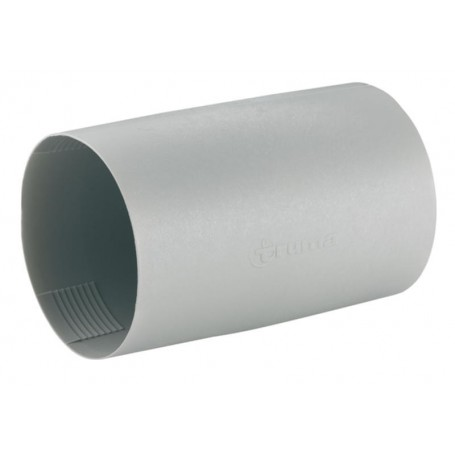

Ciao ragazzi,
alcuni punti del tubo di canalizzazione della mia Truma3002 sono schiacciati, in un paio di occasioni quasi totalmente.
Presumo quindi che quando andrò ad aprire il capitolo "stufa", le zone subito dopo il problema non verranno debitamente riscaldate.
Come procedo? Cambio totalmente la parte di tubo - da 70mm se non erro - oppure c'è un altro modo per risolvere la cosa?

Inserito il 07/08/2018 alle: 17:46:42
In risposta al messaggio di Potere80 del 07/08/2018 alle 17:37:27
Ciao ragazzi, alcuni punti del tubo di canalizzazione della mia Truma3002 sono schiacciati, in un paio di occasioni quasi totalmente.  Presumo quindi che quando andrò ad aprire il capitolo stufa, le zone subito dopo
il problema non verranno debitamente riscaldate.  Come procedo? Cambio totalmente la parte di tubo - da 70mm se non erro - oppure c'è un altro modo per risolvere la cosa? Grazie a tutti, come sempre
Taglia il tubo schiacciato e metti questo:

Poi, dopo averne rirpistinato la funzionalità (mediante sostituzione o come ti hanno suggerito con l'innesto di giunti) cerca di capire perchè sono schiacciati per evitare succeda di nuovo. Nel precedente mezzo, un tubo passava dentro una panca del gavone ed ovviamente, grazie all'economia applicata in fase costruttiva, era senza nessuna protezione: cosa che ho predisposto io mediante semplicissimo compensato ...
Stesso identico motivo.
Due nel gavone e uno nell'armadietto scarpiera.
Quello nel gavone è stato parzialmente protetto... Gli altri due sono diventati una lattina schiacchiata.
Ricevuto, procedero' alla sostituzione della parte danneggiata e l'utilizzo del componente di giunzione.
Quindi, ricapitolando .. Acquisto n giunzioni in base a quanti pezzi devo sistemare, giusto?
Devo prendere anche un po' di tubo nuovo, non è così?
Grazie ad entrambi yes

In risposta al messaggio di Potere80 del 08/08/2018 alle 00:18:31
Stesso identico motivo.  Due nel gavone e uno nell'armadietto scarpiera.  Quello nel gavone è stato parzialmente protetto... Gli altri due sono diventati una lattina schiacchiata.  Ricevuto, procedero' alla sostituzione
della parte danneggiata e l'utilizzo del componente di giunzione.  Quindi, ricapitolando .. Acquisto n giunzioni in base a quanti pezzi devo sistemare, giusto?  Devo prendere anche un po' di tubo nuovo, non è così? Grazie ad entrambi
Se devi prendere tubo nuovo o meno dipende da quanta parte è danneggiata. Tieni presente che il raccordo suggerito è lungo (vado a memoria) intorno ai 12/15 cm quindi potrebbe servirti per eliminare una singola parte schiacciata (di quella lunghezza circa) oppure, se il tratto è più lungo te ne servono due da usare come giunti per rimpiazzare il tubo nuovo: uno da una parte ed uno dall'altra. Sempre a memoria, mi pare di ricordare che il tubo non costi chissà quanto, quindi te ne puoi prendere anche solo un metro per sicurezza ...

Inserito il 08/08/2018 alle: 21:23:40
Tieni anche presente che il tubo che compri è molto piu rigido di quello che le case montano di serie.... quindi se haì hai tratti esposti a urti gia danneggiati prevedi di sostituire tutto quello che è in vista
