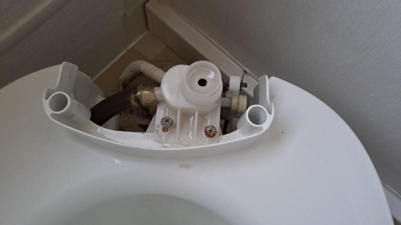

Salve a tutti ho una theford bravura, trovando un po' di acqua nel pavimento e indagando ho scoperto che l' acqua esce da una membrana di tenuta nella parte alta della valvola di carico acqua, posta proprio sotto la tavoletta, nella parte posteriore. Se scarico per 2 secondi fila tutto liscio, se tengo premuto oiu a lungo l'acqua inizia a salire e uscire, è da sostituire o c'è qualcosa che si può fare?

Dalla foto non si vede ma li c'è scritto critical.level...e infatti straborda... Può essersi oarzialmente ostruito il tubo che manda acqua dentro al wc? In effetti non ha un bellissimo aspetto, comunque l' acqua dentro al wc arriva. Ho orovato a smontarla e soffiarci, la membrana tiene, forse arriva poca pressione e non chiude?20240609_203345.jpg
