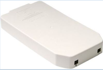

La protezione esterna del "camino" del boiler è un coperchio che però moltissimi camper non hanno più (perso - rubato)
prova eventualmente a soffiare (senza insistere) con la pistola di un compressore nell'uscita di scarico del camino.
A me quando non vuole accendersi il boiler, faccio così e funziona...

se non c'è ricompratelo. Perché non è per bellezza ed evita appunto che la dentro si intasi di porcherie varie come polvere, ragnetti rossi blu e verdi, terra Ruggine, foglie piume etc etc.
