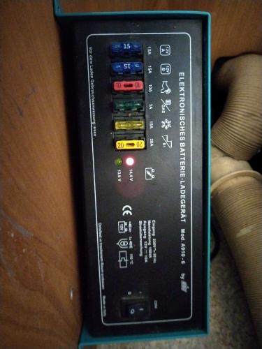

Ciao a tutti, ho un camper DORAL 114 del 1998 da 18 mesi, spero di riuscire a farvi capire il mio problema. Mi è andato in corto l'interruttore del frigorifero elettrolux trivalente, facendo saltare la 220. Ho cambiato l'interruttore del frigo ed è tornato a funzionare come tutto il circuito della 220, ho cambiato anche il termomagnetico perché molto vecchio 25 anni, ma ora a 12 volt mi vanno solo la pompa dell'acqua e il boiler mentre le luci e caricatori no.
Io penso che il problema sia nella centralina, allego foto, ma non so cosa fare.
Quando collego la 220 si accende la spia rossa 14,4V i fusibili sono buoni.
Aiutatemi per favore
del frigo ed è tornato a funzionare come tutto il circuito della 220, ho cambiato anche il termomagnetico perché molto vecchio 25 anni, ma ora a 12 volt mi vanno solo la pompa dell'acqua e il boiler mentre le luci e caricatori no. Io penso che il problema sia nella centralina, allego foto, ma non so cosa fare. Quando collego la 220 si accende la spia rossa 14,4V i fusibili sono buoni. ​​ Aiutatemi per favore Luca   Lukegna
Controlla le connessioni dietro, solitamente il problema è li

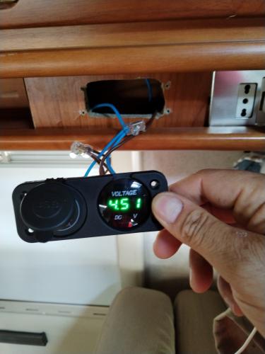

Buongiorno ho controllato e pulito le connessioni ora arrivano 7,6V misurati con tester, la batteria da 12.85 e 13.66 collegata alla 220.
Novita del momento mentre stavo scrivendo il messaggio mi sono accorto stanno calandoi volt,16870810256466718697905995313821.jpg il display che mi dice la carica ora segna 4,58V in diminuzione, la batteria però ha gli stessi valori

Buongiorno ho controllato e pulito le connessioni ora arrivano 7,6V misurati con tester, la batteria da 12.85 e 13.66 collegata alla 220. Novita del momento mentre stavo scrivendo il messaggio mi sono accorto stanno calandoi volt, il display che mi dice la carica ora segna 4,58V in diminuzione, la batteria però ha gli stessi valori
Non ho capito se anche la batteria ha quel valore o solo sullo strumento

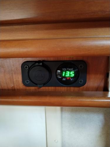

Bravo avevi ragione ho riscollegato tutto, spolverato bene e usato del disossidante per contatti ed ora è tornato tutto normale.
