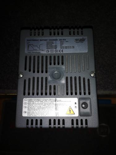

ho un’amico con Aiesistem e ha problemi con la ricarica delle batterie, ho dato un’occhiata e per me il c.b. è andato.
È stata sostituita batteria motore , ho ricaricato batteria cellula , collegato tutto dato tensione 230 ma non succede nulla , aperto il coperchio del c.b. ho trovato il fusibile 25A bruciato , sostituito ma nulla , acceso tutte le utenze , si è abbassata la tensione della b.c. a 12,5 ma nulla , il c.b. non parte , si accende la spia rossa ma non carica .
È possibile si sia guastato un componente , non si notano bruciature , se è capitato ad altri come avete risolto?
Il mezzo ha 11 anni e usato poco o nulla , mai tenuto collegato alla 230 di continuo , la batteria motore è stata sostituita oggi la prima volta , quella cellula è una gel da 90A che gli ho procurato io un paio di mesi fa , l’altro giorno ha trovato tutte le batterie a terra.

Proverei se c'è uscita dal caricabatterie, se li leggi tensione elevata e sula BS invece solo la tensione della batteria, allora potrebbe essere qualche connessione, cavo etc, ma se non esce nula neppure dal CB, allora il problema sta in quello e valutare cosa e se riparabile.
Discorso molto generico il mio.

ho fatto varie prove , anche tolto la spina di connessione 12V , tolto e rimesso il fusibile 25A , si vede che parte per un secondo la ventolina di raffreddamento e poi niente , ho provato a misurare la tensione in quel momento , nulla di nulla , secondo me è andato un relè , forse a qualcuno del forum ha avuto lo stesso problema ed ha individuato il componente guasto.
Provo a chiedere alla cbe qui a Trento , forse li riparano

Vero, dimenticavo che giochi in casa, secondo me la scelta migliore....o almeno ti diranno con cosa sostituirlo in maniera semplice, se non fosse riparabile e non piu reperibile.

Aiesistem montava i CBE 516.
Se è partito il fusibile da 25A al 99% si è rotto qualcosa di importante.
Non credo si tratti di un falso contatto, al limite non funziona ma di certo non fa partire un fusibile così grosso.
Il fatto che si sia guastato anche se usato poco non c'entra, un guasto può capitare in qualsiasi momento, anche solo per l'invecchiamento di qualche componente (condensatori ma non solo).
Non è detto che ci debbano essere bruciature visibili, nelle foto del mio si vedono due grossi dissipatori, diciamo che sotto (o inglobati) ci potrebbero essere dei transitoroni di potenza, se parte uno di quelli raramente si vedono bruciature.
In un Aiesistem, sotto 220V il sistema carica sia la batteria motore che quella/quelle servizi (di solito AIE (almeno sui modelli con riscaldamento Webasto o Eberspaecher) ne metteva due in parallelo).
Se originali, in un mezzo del 2007/2008 dovrebbero essere due da 100Ah al gel.
Sul display dovresti leggere la tensione di entrambe (simbolino cellula per quella/quelle servizi o simbolino telaio/mptrice per quella motore).
Un po' a memoria, non ho il mezzo sottomano, la batteria motore dovrebbe segnare 12.8, la/le servizi 13.qualcosa.
Se non leggi queste tensioni il caricabatterie è andato.
Se il costo riparazione è alto, una possibilità potrebbe essere quella di montare il nuovo modello (io lo chiamo 516 III) che
dovrebbe aver incluso alcuni miglioramenti nella gestione dei diversi tipi di batterie (Acido, AGM, Gel).
Mi risulta compatibile con i modelli più vecchi ma meglio comunque sentire la CBE.
