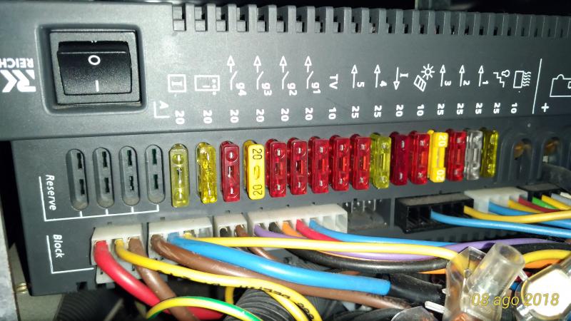

Buongiorno. Il giorno prima di partire per le ferie noto che le batterie della cellula non vengono più caricate dalla 220 ed anche il pannello carica a volte si ed a volte no. Controllo tutti i vari fusibili della centralina e anche quelli delle batterie e sembrano tutti ok. Parto lo stesso perché non ho altre soluzioni. In viaggio il power service fa il suo lavoro e carica bene. Arrivo in campeggio e a 220 funzionano tutti gli accessori ma le batterie servizi non vengono ricaricate nonostante ci sia il simbolino della 220. Ho usato un po' la parabola ma mi scaricava le batterie e sono arrivato ad avere anche solo 2 tacche per ciascuna. Poi a volte vedo che il pannello qualcosa carica..poi smette..poi riparte..poi segnala consumo anche con nulla acceso. Riesco comunque a tornare a casa e il centro dove vado per eseguire i lavori mi conferma per telefono che probabilmente il problema è la centralina. Contatto via mail la reich in olanda ma non mi manda lo schema e dice che le riparazioni le fanno loro a 300 euro più iva, senza neppure conoscere il problema. ieri stacco tutto per togliere il sedile anteriore in modo che quando arrivo al centro vadano meglio a metterci le mani. La centralina era spenta e la 220 staccata. Nel togliere i bulloni del sedile vedo che un cavo massa terra attaccato al bullone fa scintille. non tocco più nulla ed ora noto che le luci, pompa, frigo ecc funzionano ma il pannello del nds imanager toutch che mi segnala la carica batterie non si accende più. Alla fine, quello che volevo chiedervi è se mi conviene farla riparare in olanda (con spese spedizione saranno 500 euro), se tentare di farla riparare da un bravo tecnico o se si può sostituire per intero con altre marche, tipo la CBE visto che è italiana, o se ogni camper necessita della sua. tra l'altro sulla mia c'è il controllo livello acque e gas, cose che non utilizzo. mi basterebbe una più semplice. grazie

Non c'è scritto il modello. Dietro c'è una etichetta con scritto DATE 06.2005 00-3399 526-2000 V2.33 BURSTNER REICH E BOX

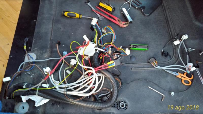

ho staccato tutto..poli negativi delle batterie compresi...mi sembra ci sia una marea di fili…

uno della massa terra attaccato al bullone che fissa il sedile a terra

Non so domani vedo. Erano due attaccati assieme  Comunque volevo lo stesso smontarla per portare a sistemare tutto perché avendolo preso tempo fa usato ci avevano messo le mani diverse persone e volevo sistemare i cavi per bene  Montarla provvisoriamente per testare il tutto si fa in fretta il più era togliere il sedile

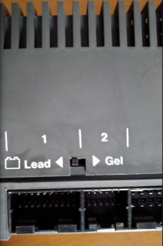

Ti confermo che erano due cavi assieme. Uno marrone grosso che va al negativo di una batteria servizi e l'altro azzurro che va al negativo-massa a terra dell'Imanager. Ti chiesto un'altra cortesia. Con batterie AGM dei servizi la centralina va settata su piombo o gel? Ora è messa così
Gi@nniBC
dekracap
dekracap
11/12/2009 4402
Inserito il 20/08/2018 alle: 12:31:17
Giusto cosi...

per quel poco che ne capisco ho controllato i fili e non ne noto di spellati o messi male ma comunque una gran confusione..ho il power service per carica veloce in viaggio, pannello, inverter da 1000w e c'è anche un aggeggio dove posso regolare la partenza ritardata del power, perché se partiva all' accensione del camper spesso avevo problemi di spunto nel metterlo in moto, quindi comincia a funzionare un paio di minuti dopo. ora ho portato la centralina da un mio amico esperto di queste cose e prova a darci una controllata. intanto controllo gli altri fusibili e poi vedo che fare. Intanto grazie
