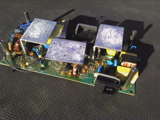

Giusto cosi... Speriamo capiscano perchè scintillava una massa... non è che nel connettore dove entrava nella centralina c'era qualche filo di rame mal serrato che andava vicino ad un altro cavo?
allora il mio amico esperto ha aperto la centralina e mi dice che sono bruciate 2 resistenze, esattamente la R106 e R109 ma non sa i valore in OHM quanto sia ed il perché possano essersi bruciate. Se gli do questo valore mi ripara la centralina. Voi sapete aiutarmi? Grazie :-)

Se non hai lo schema bisogna trovare qualcuno con la stessa centralina e vedere che valore hanno le due resistenze.poi resta il fatto del perché si sono bruciate.

Grazie della risposta. Ora girando in rete di qua e di là ho trovato una pagina che forse fornisce tutte le risposte, anche se mi getta in pieno sconforto. Ricordo poco di francese ma qualcosa mi aiuta anche google translator. Da questo link..se non ho capito male..deduco che la mia centralina è una 16 amp e che successivamente è stata introdotta una modifica per avere 20 amp, in quanto con 16 scaldava molto e si rischiava di bruciarla (la foto rappresenta esattamente lo stesso danno riportato dalla mia scheda). Inoltre mi pare di capire che non supporta 2 batterie nella cellula (io ho preso il camper che le aveva già installate) e neppure le batterie AGM, ma solo piombo o gel. Se così fosse, capirei anche la risposta che mi ha fornito la reich quando ho scritto loro per il mio problema, e cioè: (traduzione google) Purtroppo non possiamo inviare uno schema di cablaggio interno.
Se il caricabatterie ha un difetto, deve essere scambiato con noi in azienda. C'è un nuovo caricatore con una corrente di carica di 20A. Devi espandere l'E-Control e inviarlo a noi in azienda. I costi di riparazione sono 300 € senza IVA. Cordiali saluti
Marc André Theiß
la pagina che mi fa nutrire i sospetti è questa e quindi, se fosse vero quel che penso, anche se la riparo il problema si ripresenterebbe. o no?
http://www.aandncaravanservices...
Gi@nniBC

Io posterei una foto con il guasto visibile in modo da individuare le 2 resistenze che sono di solito numerate. Se qualche buon anima fa altrettanto con una scheda buona dove si vedono bene i colori delle resistenze è possibile sostituirle anche se il guasto potrebbe non essere tutto lì.

comunque sono numerate con i numeri che ho riportato nel post sopra ed il danno è uguale a quello dell' articolo che ho riportato e si vede anche qui. ma se è vero quanto ho capito dall'articolo non ha neanche senso ripararla
