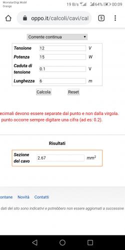

Come vedi con quel motorino della Pompa anche se il circuito fosse di 6METRI con cavi da 2.5mmq la caduta sarebbe di un decimo di volt.
Per avere una sezione inadeguata avrebbero dovuto usare cavi sottilissimi..
15/06/2018 11024
Inserito il 20/10/2019 alle: 00:17:55
Ho dato per scontato che la Pompa fosse fiamma da 7l/minuto frown​​​​​​.
Fosse da 10l/minuto l assorbimento sale da 1.4A a 3.4A..
Altre Marche non so...
