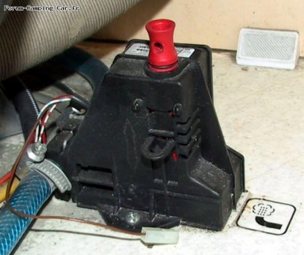

La vecchia Elasi aveva il pistoncino rosso, la nuova Frost Control ha il pistoncino blu.
Hanno due funzionamenti completamente diversi e quindi prima di dire meglio appurare quale delle due.

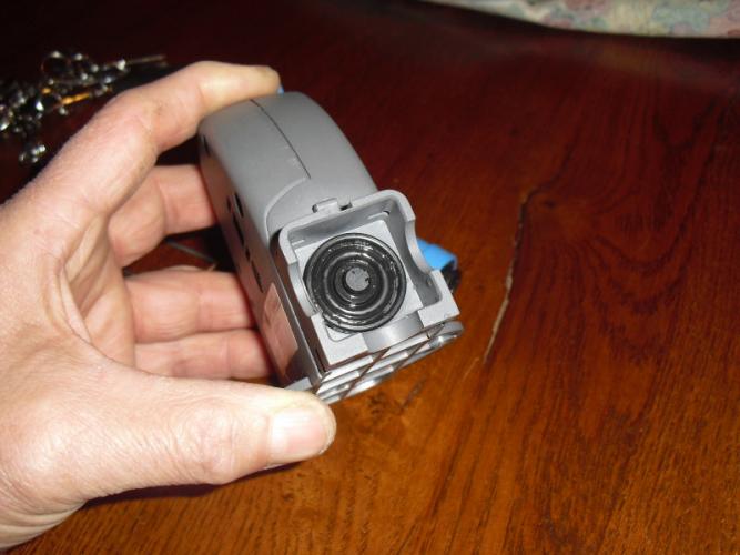

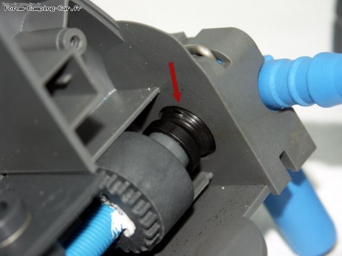

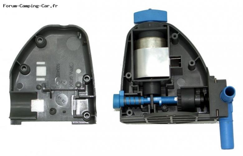

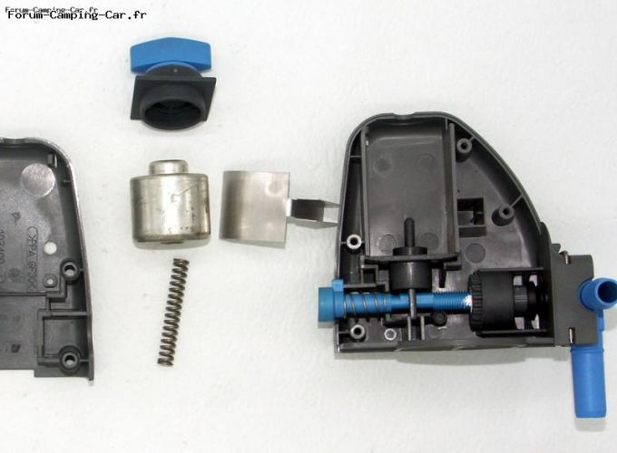

Inserito il 24/01/2022 alle: 22:20:37

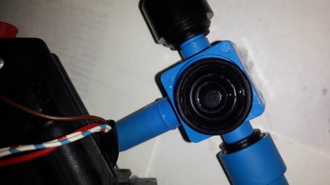

Tornando al discorso della Valvola Frost control che anche chiusa perde, questa valvola è regolabile, cioè si puo regolare la pressione sul gommino che fa la chiusura. C'è una finestrella dove inserendo la punta di un cacciavitino, si puo ruotare una ghiera che preme di piu sul gommino.
Qualche foto puo spiegare meglio.

Con l’altro camper mai aperta la frost control, con questo la trovo sempre aperta, sarà più sensibile?

La vecchia Elasi aveva il pistoncino rosso, la nuova Frost Control ha il pistoncino blu. Hanno due funzionamenti completamente diversi e quindi prima di dire meglio appurare quale delle due.
Grazie Tommaso. Mi hai sgamato...infatti la valvola ha il pistoncino rosso ! Sobb !. Sei un pozzo di scienza. Bella l'esplosione, con relativa regolazione, della Elasi blu. Intanto prima di fare delle prove, vi chiedo una cosa: Prima di accendere la stufa posizione un fermo per tenere armata la valvola ed una volta riempito il boiler, accendo la Trumna e lo  tolgo. Ho letto che in caso di sovrapressione (mi pare di aver letto dai 4,5 ai 3,5) la Elasi si apre. Non mi è mai capitato, ma mi chiedo se una volta ripristinata la pressione, la valvola si richiude o bisogna "armarla" manualmente.

cosa: Prima di accendere la stufa posizione un fermo per tenere armata la valvola ed una volta riempito il boiler, accendo la Trumna e lo  tolgo. Ho letto che in caso di sovrapressione (mi pare di aver letto dai 4,5 ai 3,5) la Elasi si apre. Non mi è mai capitato, ma mi chiedo se una volta ripristinata la pressione, la valvola si richiude o bisogna armarla manualmente. galelo
Allora ho fatto tutta una disquisizione per nulla, mi dispiace, ma servirà a qualcun altro sicuramente wink
Nel precedente camper con Truma C6000 avevo la valvola Elasi come la tua, e una volta, benchè chiusa gocciolava, allora aperta e chiusa un paio di volte e mai piu gocciollato, Suppongo ci fosse andata qualche corpuscolo che non faceva bene tenuta.
Quella valvola si apre se non è alimentata (per esempio spegnendo la centralina o staccando la BS) oppure se è freddo.
Dallo stesso posto però puo anche gocciolare se si ha sovrapressione, ma cio dovrebbe accadere solo o a stufa accesa quindi l acqua scaldandosi aumenta di pressione, oppure con la pompa acqua in funzione.
Anch'io quando avevo quella valvola la bloccavo temporaneamente con una forcellina, per caricare acqua e poi la sbloccavo una volta accesa la stufa e scaldato l ambiente, penso che sia la migliore cosa da farsi se non l unica possibile.
