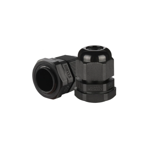

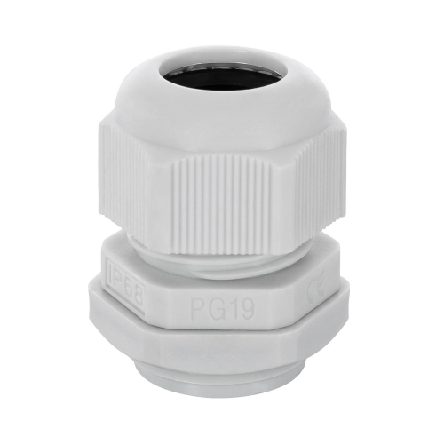

Io non farei solo "un buco"
ma mettrei un passacavo elettrico
,ovviamnete di misura , avvitato e sigillato.
Poi infili il tubo , lo rtitrai di qualche centimetro
per non pescare cose sporche e per non usare
anche la riserva.
Poi infine giri la ghiera e blocchi il tubo all'altezza
che hai deciso di  fare.
E di li non si muove certamente !
Altra cosaa NON lo farei sul tappo pompa
ma sul serbatoio ,li vicino in modo di poter
mettere anche la ghiera all'interno.wink

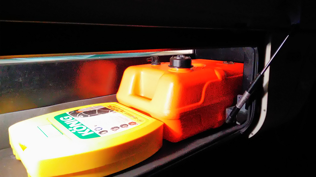

PS:  il mio serbatoio del riscaldatore lo ho montato
separato con il suo livello e valcole certificate .
ed è asportabile se non in uso . E' da 30 lt.

Poi se il passacavo fosse NERO sarebbe in tinta con il  serbatoio.wink
