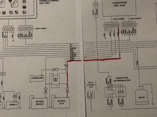

Inserito il 18/02/2018 alle: 22:00:41
Rieccomi qua forse ho trovato l'inghippo dallo schema dell'impianto elettrico il filo colorato di rosso va direttamente dalla bm al cb,io ho staccato quel cavo e sembra che adesso non ci sia piu' quello strano e anomalo assorbimento.Domani controllo lo stato delle batterie.IMG_2852.jpg

Inserito il 19/03/2018 alle: 23:22:49
Salve rieccomi ho sostituito una batteria e tenuta collegata solo quella (momentaneamente staccato il parallelo) ma il problema continua.Secondo me qualcosa e' stato collegato da qualche ma non riesco a capire dove.Indizi su cosa provare?
