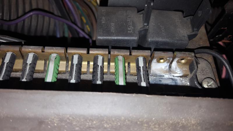

Salve a tutti ho un problema elettrici con il mio camper ducato 2.5 aspirato 1 serie ,non mi arriva corrente alla.ventola del radiatore pur essendo il fusibile buono (è quello che fa riferimento al n'12) non arriva proprio corrente all' entrata del fusibile ..starei cercando un impianto elettrico per capire qualcosa grazie a chi mi porta aiutare un saluto a voi tutti20200613_172115.jpg

Probabilmente li sotto è tutto ossidato.
Smonta e controlla, forse conviene sostituire tutta la parte porta fusibili.
Comunque se li sotto fosse tutto ok segui il cavo d'ingresso fino a trovare l'interruzione.

Se qualcuno lo sa per certo mi corregga se sbaglio, ma penso che il bulbo che attiva la ventola interrompa il  negativo quindi se al fusibile gli si porta un positivo collegato direttamente alla batteria dovrebbe ritornare a funzionare o sbaglio?
Assicurati di usare un cavo di circa 4 mmq2 per stare sul sicuro.
Cosi facendo puoi con calma andare alla ricerca di un eventuale interruzione del positivo originale ma nel contempo usare il motore senza rischi di surriscaldamento o peggio.
