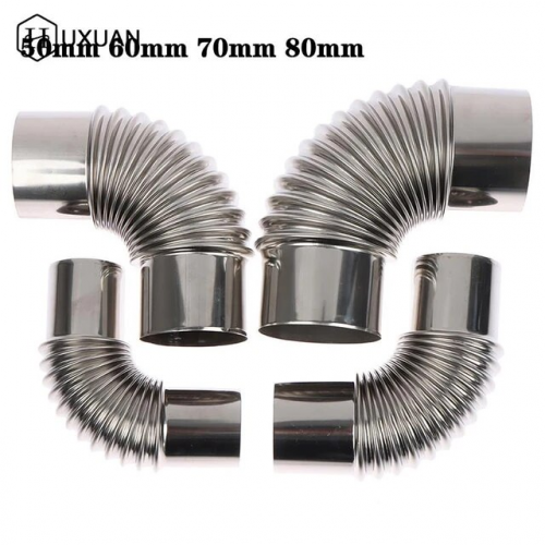

Ulteriore prova
Visto che hai levato il coperchio
prolungherei lo scarico con una curva corta
indirizzandolo verso l'alto (essendo il gas caldo)
e valuterei il risultato
Se l'odore cessa è lo scarico che ha problemi
se persite qualcosa rientra da sotto per covenzione.
