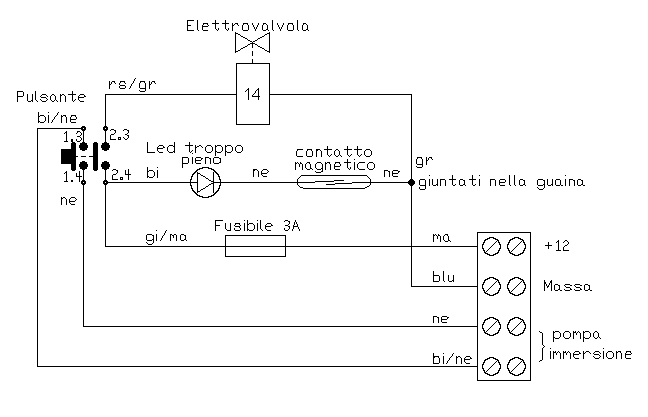

Bene, per cui è assodato che premendo il bottone del WC,  si aziona l'elettrovalvola (infatti esce l'acqua se hai la pompa attivata dal rubinetto del lavabo), ma non attiva la pompa dato che con il solo pulsante WC la pompa non gira.
Non so che WC tu abbia, parlando della C200 (quella piu diffusa nei mezzi  che stanno diventando d'epoca laugh), il pulsante che attiva lo scarico d'acqua ha due contatti, uno che attiva l'elettrovalvola per far uscire l'acqua, e l'altro che attiva la pompa.
Nel vano cassetta c'è una morsettiera (mammuth) a 4 poli di cui due per il 12V e due che sono il contatto per attivare la pompa.
Devi controllare questi due fili  mettendoli in corto tra loro per vedere se la pompa parte.
Se la pompa parte hai il pulsante difettoso, se non parte i due fili (o uno solo dei due) sono/è scollegato.
Schema C200:

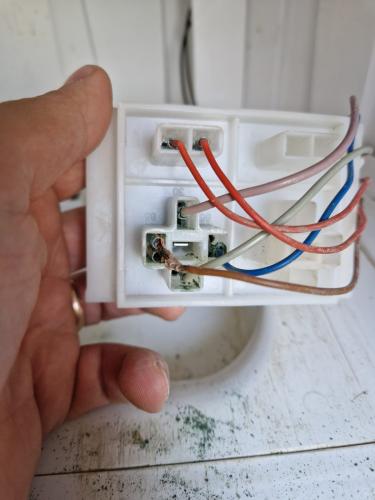

ciao,
ringrazio tutti per le risposte, grazie ai vostri consigli ho risolto il problema!
Ho sostituito il relè comprandone uno nuovo su amazon  (spesa 3,38 euro), cambiato i capicorda elettrici, rimontato tutto ora funziona, premendo il pulsante dello scarico non serve aprire l'acqua del lavandino per far uscire l'acqua.
Claudio

Bene, quindi non è la C200, per cui è probabile che ci sia  un pulsante con un contatto solo e hanno creato il contatto supplementare con un relè.
