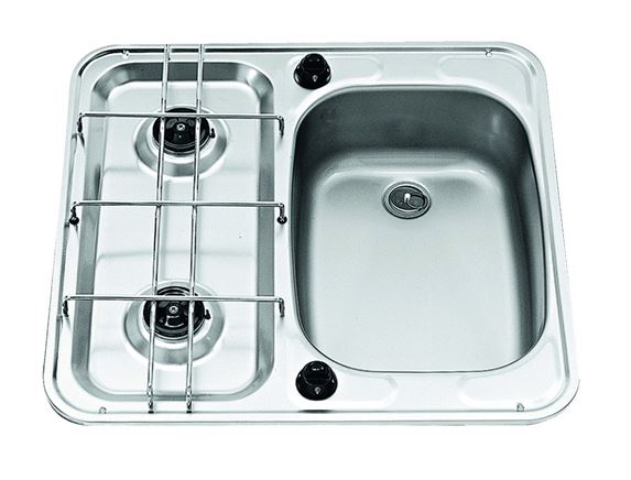

In ogni caso confermo che riscaldatore a gasolio, frigo a compressore e cucina a gas è una scelta ottimale, io però ho un piano cottura Smeg classico, con le valvole di sicurezza, collegato ad una Campingaz da 2,75 kg che... non finisce mai...
Ma sul mio i sensori di fiamma ci sono e si vedono.
Sono i due... pirulini a destra dei fuochi
Marco.
