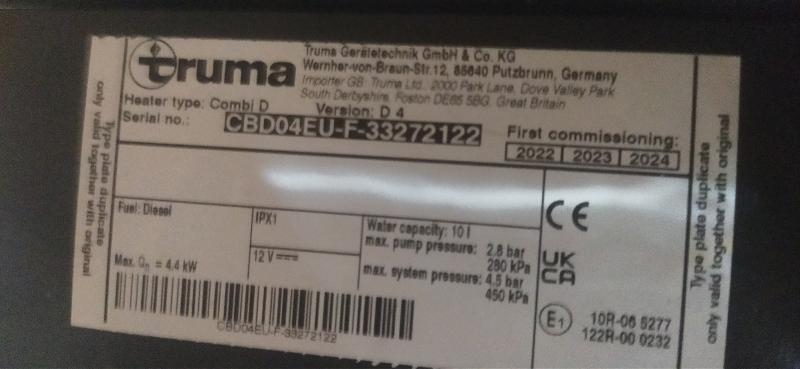

Buongiorno ho un problema sul pannello di controllo iNet X Panel /truma  che comanda la stufa a Diesel COMBI Truma D4 .
Sul display è comparso l'errore E603H e non riesco più a resettarlo.
Anche se si segue la procedura di cancellazione dell'errore esce la scritta errore cancellato ma rimane ugualmente il messaggio in memoria bloccando di fatto la Combi D.
Aggiornamento: Ho portato il mezzo in  un centro di assistenza Truma e la diagnosi ha riportato la necessità di sostituire la scheda elettronica poiché non è resettabile .
A titolo informativo sono trascorsi più di tre settimane ed ancora il centro di assistenza autorizzato Truma non è riuscito a ricevere il ricambio a causa di ritardi nella consegna.
Trattasi di camper di due anni di vita acquistato da poco e mai potuto utilizzare vista la stagione invernale.
Invito amici che hanno avuto gli stessi problemi magari a contattarmi e scrivere una lettera univoca alla CASA MADRE TRUMA PER SEGNALARE IL GRAVE DISAGIO CHE HA CREATO QUESTO DIFETTO DI FABBRICA.
A detta del tecnico del centro autorizzato esistono parecchi casi specifici del RISCALDATORE COMBI 4 che necessitano della sostituzione della scheda elettronica
Allego foto specifica del modello in questione.

Dove le dovrei leggere?  Sulla etichetta leggo 2022 2023 2024  ma non capisco perchè tre date?  Secondo me una delle tre dovrebbe essere contrassegnata? O capisco male io?
La nuova versione penso sia in produzione da inizio 2024 o al massimo fine 2023.
Penso che si possa risalire dalla parte iniziale del numero di serie, e mi sembrerebbe gia la nuova versione, o molto piu semplicemente se il proprietario della stufa ci dice se ha il camino rettangolare (vecchia) o quello tondo (nuova) così si sa con sicurezza di cosa si sta parlando.
