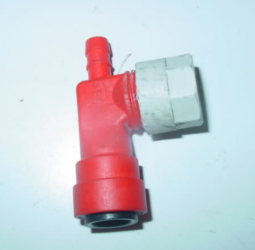

Il miscelatore è collegato ai tubi con due attacchi rapidi in plastica muniti di OR, entrambi bloccati con una spina in plastica gialla.
Essendo tardi avevo staccato i tubi flessibili in gomma allentando le fascette metalliche, li avevo inserito due cunei in legno fatti con un ramo trovato in loco.
Otturando i tubi ho potuto utilizzare l'impianto idrico escluso il lavello.
Sull' Hymer però avevo la pompa ad immersione e quindi l'impianto non era sempre in pressione come con la Shurflo.
L'indomani ho trovato un idraulico orcadiano che mi ha gentilmente regalato due OR ed ho risistemato il tutto.

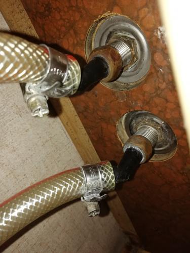

una molla che tiene bloccato il perno della porta. Ce ne sono 2, una sopra è una sotto sul Matrix. Quando si rompe o si sgancia una delle 2 molle il relativo perno non chiude e la porta rimane bloccata solo dal’altro.  Per il punto 1 perde proprio dall’attacco tra i tubi dell’acqua e il miscelatore, non riesco a vedere bene dove, domani lo lascio a riparare insieme alle altre cose. Sul mio matrix, il primo cassetto sotto il lavello e’ corto, in modo che non arrivi a toccare i tubi, infatti l’acqua sgocciola direttamente sul secondo, dove c’era una piccola dispensa , ora tutta bagnata. ps... la mobilsat, completamente revisionata per 350 euro meno di 1 anno fa, ha ricominciato a cigolare in modo indegno.. in rotazione... e la mia compagna continua ad invitarmi ad andare ad estirparla dal tetto...
Se il sistema fosse cosi, é da stringere quei 2 dadi... IMG_20190317_230319.jpg

Il miscelatore che avevo smontato era diverso, ma il sistema di attacco dei tubi era uguale.
Di traverso c'è una spina in plastica gialla che, una volta tolta, permette di sfilare i due raccordi rosso e blu.
la tenuta di questi ultimi e assicurata da un OR, quello perde.
La rogna più grande è smontare il rubinetto dal piano cucina, di solito è molto dietro ed in posizione scomoda.
Sicuramente chi ti fa il lavoro ti cambia il miscelatore completo.
