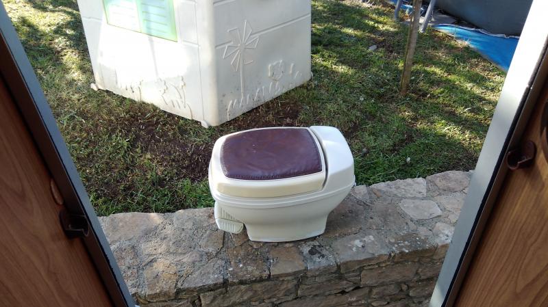

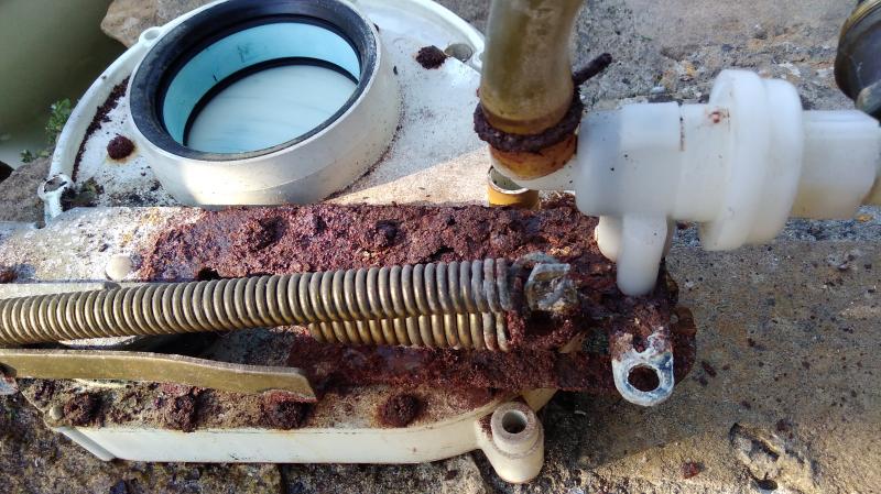

Sono nuovo sia come utente che come camperista, ho da poco acquistato un laica laserhome 61 del 1992 su iveco turbo 2.8 intercooler. Ho un piccolo problema con il wc, il camper ha un nautico e il wc è un thetford aquamagic (ha ancora quello originale) ha tutto il meccanismo dei due pedali di scarico e acqua completamente arrugginiti ed è da sostituire  Ora ho già smontato tutto ma il pezzo di ricambio costa circa 150 euro, ora ho visto in giro che tutto il wc modello nuovo (mi pare si chiama aqamagic IV) costa circa 195 euro  e onestamente per 45 euro vorrei comprare tutto nuovo. Ora volevo sapere se qualcuno di voi ha fatto qualcosa del genere e se i bulloni di alloggiamento sono uguali e anche il foro sotto il nautico, in breve volevo sapere se posso montare il nuovo al posto del vecchio. Grazie mille per i consigli.ecco una foto del pezzo rotto e una del wc così potrete capire bene il modello. IMG_20190316_160901.jpgIMG_20190316_162017.jpg

Ciao, anche io ho il tuo stesso problema volevo cambiare solo l'asse del wc ma ho preferito cambiare tutto. Credo che l'aquamagic IV non sia più in produzione infatti lo sto sostituendo con il V. Di sicuro devi controllare se l'attacco al serbatoio sia compatibile (dal IV al V si).

Quella parte col tempo arrugginisce e marcisce sempre è fatta in ferro nichelato, per la differenza conviene la sostituzione, controlla anche le saracinesche dei serbatoi, se il camper è datato sicuramente necessitano di manutenzione.

Facciamo un po di chiarezza, il modello in foto è un AquaMatic Galaxy&Starlite per la presenza della doppia pedaliera. La posizione delle viti di fissaggio è differente da quella del AquaMagic 5. Esistono dei kit che consentono il montaggio dei nuovi cessi, in pratica sono delle flange, con relative viti a testa speciale si fissano sul pavimento e sopra poi si fissa il cesso previo montaggio delle guarnizione di tenuta. Per far questo adattamento naturalmente bisogna eliminare i vecchi prigionieri. C'è poi da sistemare l'attacco acqua ma non vedo particolari problemi. Tutto questo però richiede naturalmente una certa manualità. Se non ti senti ed il tuo cesso è ancora in buone condizioni, la via più semplice è sostituire tutto il blocco ghigliottina&pedaliere e rimontare il tutto dopo aver sostituito la guarnizione di tenuta .

Ok sei stato chiarissimo, grazie mille!
