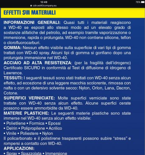

Per curiosità ho letto la scheda tecnica sul sito wd40.
come sempre è bene fare delle prove in parti nascoste
e non ci sono controindicazioni con gomma, vernice.
i policarbonati si potrebbero rompere, quindi occhio alle finestre.
c'è chi ci pulisce tutta la motocicletta con risultati eccezionali.

Per curiosità ho letto la scheda tecnica sul sito wd40. come sempre è bene fare delle prove in parti nascoste e non ci sono controindicazioni con gomma, vernice. i policarbonati si potrebbero rompere, quindi occhio alle finestre. c'è chi ci pulisce tutta la motocicletta con risultati eccezionali.
