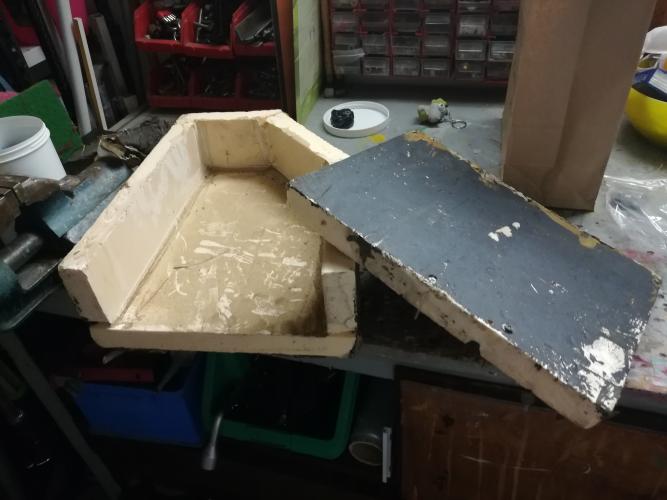

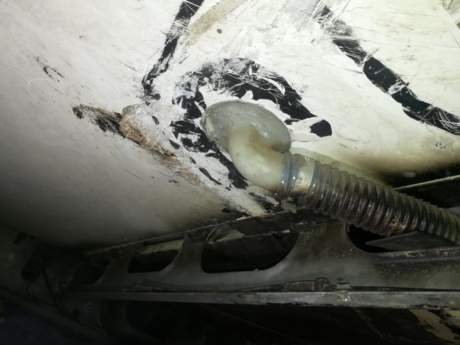

Nel mio MH laika ecovip H680, c'era montato il doppio serbatoio delle acque chiare. E' incastrato tra i longheroni del telaio Alko e collegato al primario con un tubo corrugato che dal fondo del primo va al fondo del secondo, passando tra le asole tel telaio.
C'erano 2  scatole di pannelli  isolanti che chiudevano i due gomiti, preservando più o meno il calore proveniente da un tubo della stufa.
I due scatolozzi si sono staccati penso con la forza del vento, e desideravo proteggerli un po meglio, visto che il pannello isolante del fondo del serbatoi aggiuntivo è un po messo male.
Non posso avviate nulla perchè si tratta di pannelli in simil polistirolo...
avete qualche idea?
allego foto, non so se si capisce.
grazie a tutti
enrico
foto1 lato serba aggiunto
foto 2 lato serba originale

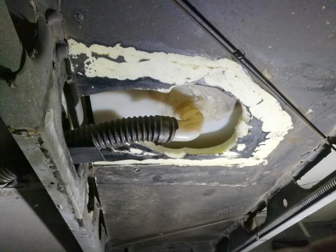

foto 3 scatolotto di protezione lato serba aggiunto

Io userei schiuma espansa, quella che si usa per sigillare i telai delle finestre. La spruzzi sui bordi dello scatolo, cioè sulla parte di contatto, poi posizioni lo scatolo e lo puntelli.
La usai per riempire il vuoto sotto il colmo del lavandino, misi un pezzo di legno in attesa che la schiuma tirasse, quel pezzo di legno ha fatto parte integrante del lavandino. L'unico modo di staccare quella schiuma è il taglierino.

grazie per la risposta, avrei voluto eliminare lo scatolozzo...ma credo che non ci sia soluzione.
tra l'altro tra i due serbatoi ci hanno infilato dei pezzi di isolante proprio dove vicino al longherone è di fatto difficile sagomare il polistirolo..ma adesso sta venendo via tutto. mi sarebbe piaciuto una soluzione in cui incameravo tutti...

quelle due scatole sul fondo sono fondamentali ma le due aperture sullo stesso fondo devono essere comunicanti , se le elimini perderai la comunicazione del calore tramite l'intercapedine dei serbatoi e il tubo di collegamento esterno sotto pianale potrebbe ghiacciare , personalmente creerei altre due scatole in lamiera ben coibientata poi le sigillerei sul fondo con terostat  e non con silicone come erano prima e le fisserei anche sul longherone , il terostat assorbirebbe le differenze di movimento tra longherone e fondo , cosa vuoi farci anche mamma laika ha i suoi  cadaveri nascosti e quella di quei due scatolotti fissati alla carlona è una ulteriore gran cappellata che reggerà poco tempo

Secondo me non è originale Laika i 2 scatolozzi... rispetto al materiale coibentante originale e allo spessore sono diversi... probabile un lavoro degli altri precedenti proprietari. Sarei curioso di sapere come Laika montava e collegava il 2 serbatoio delle chiare.

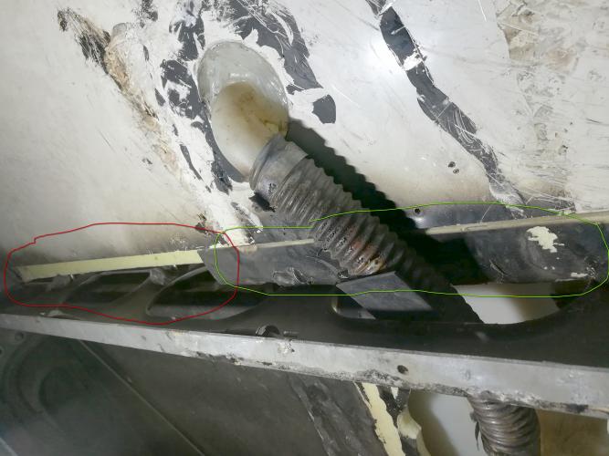

Mi rimane solo da pensare come chiudere il confine tra i due serbatoi, in mezzo ci passa il famoso longherone. anche qui potendo filettare e incollare dovrei riuscire...In origine (after market..probabilmente) ci sono state messe 2 striscioline di isolante fissate alla bene e meglio con un po di mastice gommoso nero...quello cerchiato in verde ..manca disperso dal tempo quello nella zona cerchiate in rosso...allego foto
anche qui potendo filettare e incollare dovrei riuscire a ritagliare una lamiera che chiuda il tutto
allego foto cerchiata della zona
che ne pensate?
enrico

Si può forare e filettare un longherone? Con M6 max ...io pensavo di no...poi oggi pomeriggio mi sono steso sotto e ho visto diverse viti autofilettanti da lamiera avvitate al longherone.  se si può forare , cambia abbastanza
secondo me non puoi farlo, ricordi che un paio di caravan hanno lesionato irrimediabilmente il longherone proprio a casusa di filettature atte a sostenere serbatoi "appesi" sotto scocca ?

Inserito il 27/09/2020 alle: 19:11:42
ciao paolo, piacere di sentirti..in effetti i miei dubbi erano relativi ai tempi della roulotte..in questo caso però non vi sarebbero carichi appesi qualche hg di lamiera e isolante. poi se si innestano delle cricche nel telaio...
