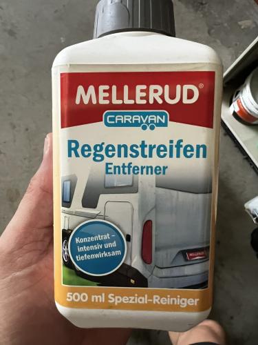

io ho preso in passato il MELLERUD Regenstreifen Entferner, che posso dire vale tutti i soldi che costa.
Le righe nere vengono via che è un piacere, basta lasciarlo agire un paio di minuti.
E' difficile da trovare, lo stavo cercando e mi sono imbattuto nel 4in1clean, ma da quello che dici sembra non essere performante come il MELLERUD.
Comunque credo che se lo sporco è lì da anni sia molti dura trovare qualcosa che lo tolga del tutto.
Io faccio una pulizia frequente, procedo a pulire le righe nere tante o poche almeno 1 volta ogni 2 mesi, massimo 3 se il camper rimane fermo un pò di più.
Con il Mellerud ho sempre avuto un risultato ottimo.
Se qualcuno lo trova, cortesemente segnalate dove. Grazie
