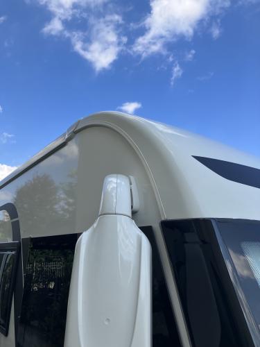

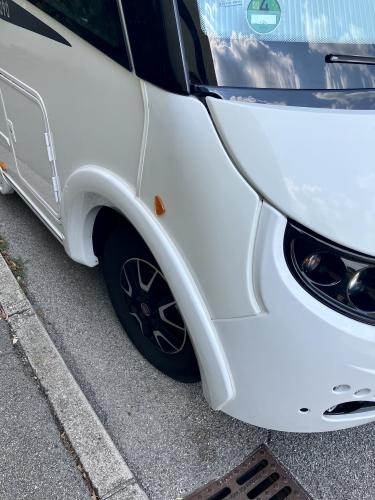

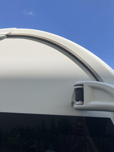

Non sono un patito della pulizia del camper. Diciamo che, dal momento che lo rimesso in capannone, se lo pulisco, lui resta pulito, almeno fino all'uscita successiva, Quasi sempre quindi se al termine di un'uscita è sporco, lo passo velocemente al lavaggio self giusto per tirare via la maggior parte dello sporco. Però le sigillature le pulisco molto raramente... vuol dire ogni 2-3 anni.

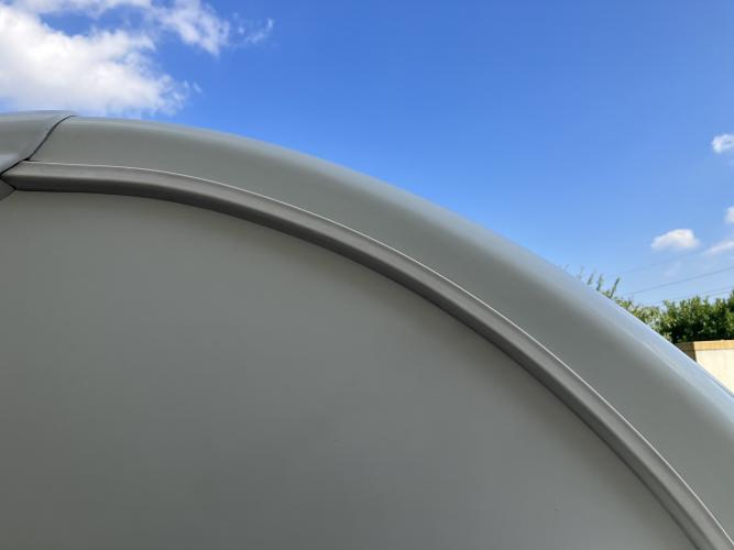

Oggi mi ci sono messo ed ho pulito le guarnizioni della cabina del mio mh utilizzando un prodotto che, in passato, ho usato con grande successo per le righe nere che talvolta si formano lungo le pareti in corrispondenza delle finestre o comunque sulle vie preferenziali di scarico dell'acqua.
Ecco la situazione prima:

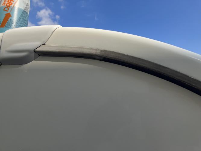

Si inizia l'operazione...

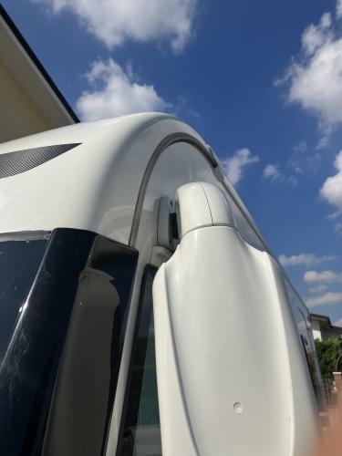

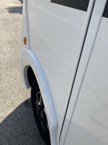

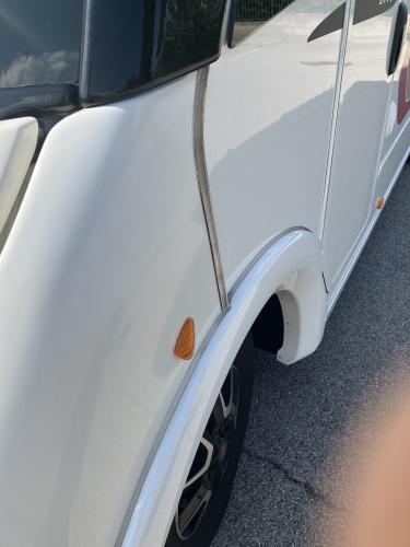

e qui il risultato dopo la pulizia.

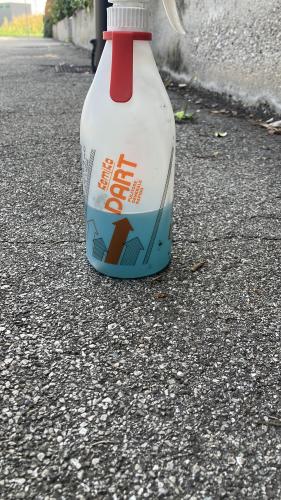

Questo è il prodotto che ho usato. Poi ho spruzzato un po' di silicone, sperando che, almeno per un po', si sporchi meno...
Se può servire a qualcuno....

Ti ringrazio ma ho difficoltà a leggere marca e tipo del prodotto.
Magari se lo scrivi fai una cortesia a più di qualcuno.
speedy13
speedy13
28/10/2019 804
Inserito il 05/09/2022 alle: 10:39:00
In risposta al messaggio di hotrod del 05/09/2022 alle 10:05:04
Ti ringrazio ma ho difficoltà a leggere marca e tipo del prodotto. Magari se lo scrivi fai una cortesia a più di qualcuno. Grazie
Dalla rete ho trovato questo:
DART 750ML PULITORE UNIVERSALE RAPIDO
Produttore: KEMIKA
Codice prodotto: XNK001494
Ma è caro come spedizione, se non si trova in negozio fisico, dove sembra più economico.
Non so se sia lo stesso prodotto usato da Paolo62.
Modificato da speedy13 il 05/09/2022 alle 11:45:07
