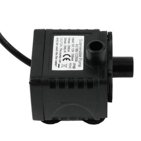

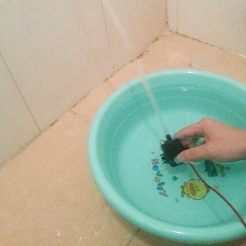

Giusto. Inoltre c'è un altro fenomeno avverso, se non c'è circolazione del liquido, il liquido a contatto con la superficie tende a esaurirsi e l'azione decalcificante/sgrassante rallenta. Sarebbe sempre meglio far circolare il liquido con una pompa, oppure inserire nel serbatoio una piccola pompa per acquari (stagna) per mettere in movimento il liquido.
Ad esempio:
ossia
Specifiche: 12V, 350 mA, impermeabilità IP68, costo sotto i 4€ spedizione compresa.
Una pompa come questa può stare accesaa anche 10 ore senza bisogno di stare collegati alla colonnina della 220. Infatti in 10 ore di funzionamento continuo qualunque batteria servizi sarà in grado di gestire un "consumo" max di 3,5Ah
Ciao da Dash
Modificato da Dash il 20/07/2016 alle 10:09:45

ma come la metti nel serbatoio senza smontarli?
Dash
Dash
10/03/2012 8136
Inserito il 20/07/2016 alle: 14:27:39
In risposta al messaggio di qwertyz del 20/07/2016 alle 13:02:04
Innanzitutto pensavo al serbatoio delle chiare, che normalmente ha un bel tappo rosso d'ispezione di una ventina di cm di diametro. Lì il problema non c'è.
Ovviamente la pompa da acquari non si può usare indistintamente per i serbatoi chiare/grigie, nel senso che alla seconda volta useresti un oggetto contaminato infilato dentro un serbatoio delle acque (più o meno) potabili. Quindi la pompa la userei solo per movimentare le acque+citrico nel serbatoio delle chiare.
Poi per curare il serbatoio delle grigie si può lasciare il liquido per un periodo molto più lungo (anche un paio di settimane), magari facendo ogni 2-3 giorni un paio di rotonde a rimescolare un po'. (o anche solo un paio di accelerate e frenate in piazzale). E' comunque un lavoro che fai (sulle grigie) molto meno spesso che sul serb. delle chiare, diciamo  ogni 2-3 anni.
