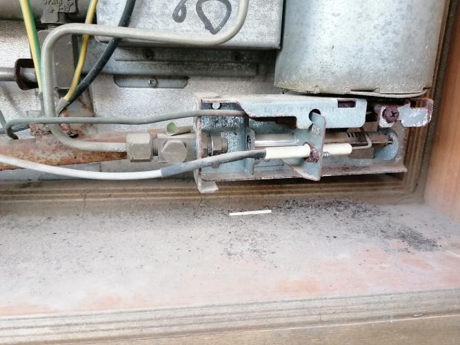

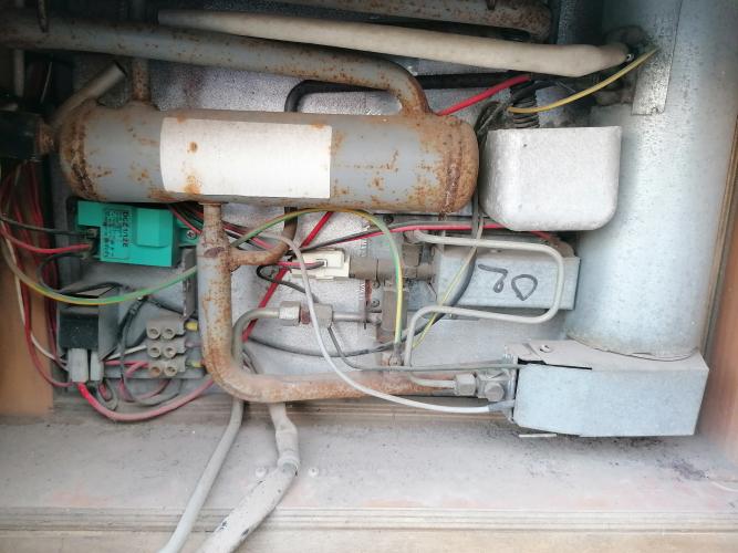

Buona sera ragazzi, in attesa di sistemare il bagno (grazie ai vostri consigli), mi sto cimentando nella pulizia del bruciatore del frigo visto che non fredda a gas. Ho visto e letto milioni di video e post sull argomento ed è tutto abbastanza chiaro fin quando non ho visto il mio bruciatore che è diverso (per gli addetti ai lavori e gli esperti sicuramente sarà identico ma per chi come me è la prima volta che si cimenta in questo potrebbe essere più complicato.) da tutti quelli che ho visto nei tutorial o che avete spiegato qui sul forum. Vi allego una foto e se. Cortesemente qualcuno mi sa dire sove si dovrebbe trovare l'ugello da pulire gliene aarei grato. IMG_20200116_160325.jpgIMG_20200116_160738.jpg

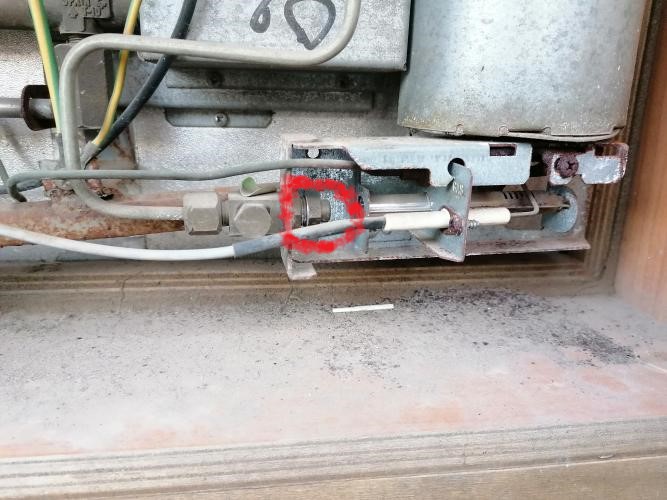

quello nel cerchio rosso è lugello o portaugello che dovrai svitare

quello nel cerchio rosso è lugello o portaugello che dovrai svitare  mario
Grazie ecostar vediamo se riesco a portare a termine il tutto. Buona serata

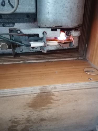

Buon giorno ragazzi, allora ieri mi sono cimentato nella pulizia del bruciatore e del camino del frigo elettrolux che non andava a gas. Purtroppo ho constatato che il problema non era solo la pulizia ma qnche il fatto che il piezo non faceva piùa scintilla. Dopo alcune ricerche sono arrivato alla conclusione che il problema era l'accenditore elettronico, sostituto il tutto per 90 euro ora si accende. Il fatto è che la fiamma del bruciatore non è di colore blu ma gialla. Potrebbe essere che la pulizia non sia stata fatta a dovere? O c'è qualcos altro da controllare? Grazie IMG_20200117_164446.jpg

una fiamma gialla indica scarsa o insufficiente aria comburente causa interno della rampa gas parzialmente ostruita da ruggine e quant'altro , oppure ugello con foro scalibrato , anche il corretto funzionamento del riduttore di pressione ha la sua importanza
porcaccia miseria averlo saputo prima avresti risparmiato 50 euro nel senso che ho un accenditore originale identico al tuo nuovo mai usato e te lo avrei spedito a meno della metà

il mio consiglio è quello di controllare se il foro calibrato dell'ugello non sia scalibrato , tuttavia sarebbe meglio sostituirlo , altro consiglio è quello di togliere fisicamente il bruciatore e con bruciatore in mano pulire bene tutto l'interno della piccola rampa , che tipologia di riduttore/regolatore stai utiulizzando ? , se posti una sua foto del riduttore e sopratutto una foto del bruciatore fuori dalla sua sede con fiamma accesa mi sarebbe molto utile
"bruciatore fuori dalla sua sede con fiamma accesa intendo fuori dal sotto camino"
