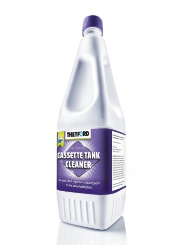

Io ho la C400 che ha la stessagrande apertura della C250, e quindi comodo da pulire a fondo. Devo dire che anc'io non lo faccio certo piu di una volta all anno.
Mi sono trovato bene con il prodotto Thetford Cassette Cleaner
messo nella cassetta riempita completamente con acqua bella calda, lasciato li una notte, poi il giorno dopo si staccano perfettamente le croste di calcare che tendono a attaccarsi all interno.
Penso che alla fine contenga piu o meno gli stessi "ingredieti" che hai usato tu.
Non mi sono fidato a usare candeggina o altro perchè vedo i danni che fa alla plastica delle mie attrezzature di lavoro, praticamente la plastica si secca e poi si sbriciola e i pezzi vanno sostituiti.
Penso che questo fatto apposta dovrebbe essere testato per non danneggiare la plastica dei meccanismi della cassetta  o le guarnizioni.
