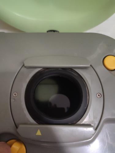

Io per esempio l'ho trovata già "macchiata" per colpa del precedente proprietario, ora la sto pulendo bene, però volevo chiedervi: posso smontare le viti in foto senza dover per forza cambiare guarnizioni o altro? O una volta smontato mi trovo a dover per forza cambiare qualcosa?17040139622893288189385582247727.jpg

Smonta tranquillamente, anzi andrebbe smontato e pulito spesso, poi si lubrifica la guarnizione prima di rimontare.
Occhio che ci sono altre viti coperte da svitare.

Smonta tranquillamente, anzi andrebbe smontato e pulito spesso, poi si lubrifica la guarnizione prima di rimontare. Occhio che ci sono altre viti coperte da svitare.
Ok grazie, le viti dove sono? Le vedo smontando? Con cosa lubrifico? Grazie
Silicone spray,vaselina spray, olio di vaselina o vaselina in tubetto?

Però sono riuscito a pulirla,devo solo capire con cosa lubrificare la guarnizione e rimontare

Io uso spray siliconi, ma va bene tutto ciò che si usa su gomma e plastica, comunque poca roba.
Le altre viti sono sotto le guide, vanno levate le coperture.

Le viti le ho trovate grazie, allora userò silicone spray
