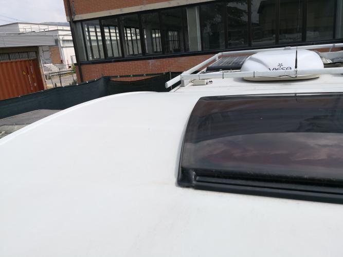

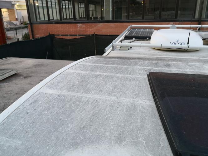

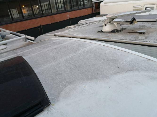

allego eloquenti foto di come e’ conciato il mio tetto. Misto smog e resina di pino! Ho iniziato a pulirlo con Caravan Nano per levare quella patina tremenda , si vede dove ho pulito, ma come e’ evidente, la vetroresina non viene perfettamente bianca ma resta un po’ grigia, ho provato a pulirla anche con una  claybar ma e’ come se lo sporco fosse inglobato nella vetroresina e più di così non riesco a pulirlo. Qualche suggerimento? ps... con la claybar il tetto diventa liscio ma sempre grigino, invece il resto del capolino realizzato in abs (credo) torna come nuovo. Un po’ mi consolo vedendo il tetto del motorhome accanto al mio ... si sta sbriciolando!
non viene perfettamente bianca ma resta un po’ grigia, ho provato a pulirla anche con una  claybar ma e’ come se lo sporco fosse inglobato nella vetroresina e più di così non riesco a pulirlo. Qualche suggerimento? ps... con la claybar il tetto diventa liscio ma sempre grigino, invece il resto del capolino realizzato in abs (credo) torna come nuovo. Un po’ mi consolo vedendo il tetto del motorhome accanto al mio ... si sta sbriciolando!    Andrea IW5CI
Fai una prova con candeggina, prendi una un recipiente e la diluisci in acqua al 50% e vedi che succede, con una spugna la passi sul tetto, aspetti un quarto d'ora e passi uno straccio pulito. Inizia con una prova 15x15 e se funziona fai tutto il tetto e a fine lavoro sciacqui con acqua abbondante.
...ovvio, sempre a tuo rischio e pericolo.

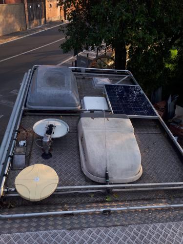

E con un tetto così cosa ci si fà?
Ps: è il tetto di un bimbone che ho addocchiato.

si porta la merce al mercato! scusami se mi permetto,ma un camper con il tetto così non merita considerazione alcuna da parte mia,poi i gusti sono gusti,non lo prenderei per vari motivi,primo non poter controllare le sigillature,secondo anche se è lastrato con alluminio mandorlato,non mi garba che abbiano camminato in continuazione sul tetto,magari sotto cè qualche danno,trovo inutile e PESANTE coprire così la superficie,poi il fatto estetico,ma questa è valutazione personale.
ritornando ai camper che si vedono in foto,ribadisco come sempre che non si può lavare il tetto una volta all'anno,capisco che non tutti hanno il camper a casa come il sottoscritto e nei rimessaggi a volte non si possono effettuare lavori di lavaggio,prodotti per la pulizia ce ne sono molti,ma quando lo sporco è penetrato "sottopelle" cè poco da fare,l'unica è una costante e regolare pulizia per ritardare-prevenire questi inconvenienti,poi sul tetto una passata con  polish  nautico spray non guasta,lo sporco aderisce meno e viene via con facilità (vetroresina)
anche se è lastrato con alluminio mandorlato,non mi garba che abbiano camminato in continuazione sul tetto,magari sotto cè qualche danno,trovo inutile e PESANTE coprire così la superficie,poi il fatto estetico,ma questa è valutazione personale. ritornando ai camper che si vedono in foto,ribadisco come sempre che non si può lavare il tetto una volta all'anno,capisco che non tutti hanno il camper a casa come il sottoscritto e nei rimessaggi a volte non si possono effettuare lavori di lavaggio,prodotti per la pulizia ce ne sono molti,ma quando lo sporco è penetrato sottopelle cè poco da fare,l'unica è una costante e regolare pulizia per ritardare-prevenire questi inconvenienti,poi sul tetto una passata con  polish  nautico spray non guasta,lo sporco aderisce meno e viene via con facilità (vetroresina)
Peo63, mi sà che hai ragione.

Stamani mi sono ammazzato... Ci ho dato per 3 ore sotto il sole con caravan nano, resol (contiene un po' di candeggina) e poi decontaminato con claybar. E' migliorato molto ma il problema e' che tra un mese sarà di nuovo sporco. Devo trovare il modo di non fare aderire lo smog..

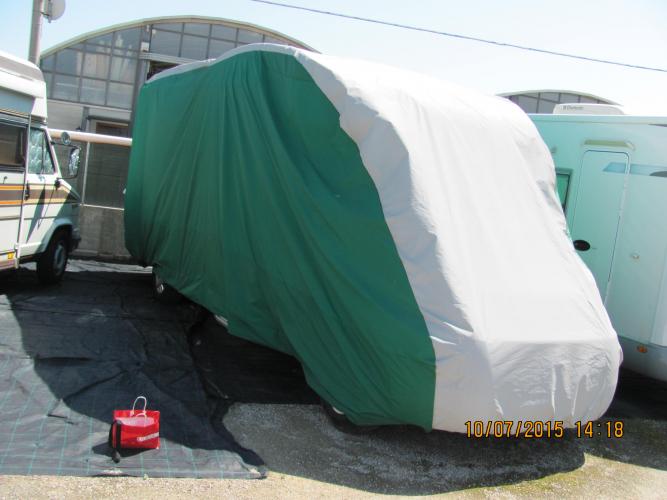

andrea,io  coprirei con un telo  il tetto ogni volta che lo lavi,lo troveresti sempre a posto,un telo parziale in 15 minuti e 6 elastici lo monti,molto meglio che faticare invano

C'è da dire che il grosso del lavoro lo hai già fatto e la prossima volta basterà una passata leggera per migliorare anche il risultato attuale.
