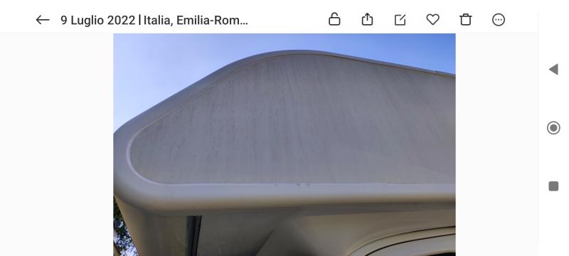

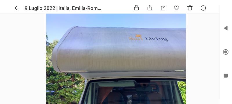

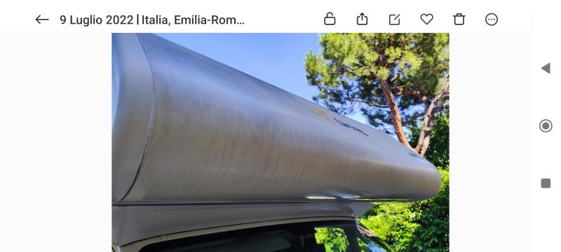

Buongiorno a tutti, volevo chiedervi come posso risolvere questo problema.
Ho lavato un anno fa il mio primo camper usato e ho deciso di lavarlo nella zona tetto perché essendo stato fuori diverso tempo, il tettuccio era veramente sporco.
Il problema è che lavandolo lo sporco é colato dalla mansarda e asciugandosi subito perché era caldo, ha lasciato i segni che si vedono in foto e non riesco più a farli andare via.
Le ho provate tutte, dal prodotto per le righe nere alla lucidatrice con pasta abrasiva ma nulla, i segni rimangono.
Perché? Come faccio a farlo tornare ad uno stato decente?
Grazie mille a tutti per la disponibilità.
Ciao Screenshot_2022-07-09-16-41-11-324_com_miui_gallery.jpgScreenshot_2022-07-09-16-41-21-067_com_miui_gallery.jpgScreenshot_2022-07-09-16-41-32-630_com_miui_gallery.jpg

se non va via nemmeno con la pasta abrasiva, credo che la verniciatura sia l'unica soluzione
scommetto che hai usato il galletto ( o simile) .Unito al caldo ( magari sotto il sole)  ha effetti devastanti sulla normale carrozzeria di un auto, figuriamoci su quella precaria di un camper
passa da un carrozziere e senti cosa ti dice

Intanto grazie per il tuo intervento, no semplicemente spugna e olio di gomito... E si ero sotto al sole ma non pensavo che fosse un problema, magari il caldo ha in qualche modo contribuito ad aumentare momentaneamente la porosità della finitura e lo sporco si è infiltrato...
Ma una cartatrice con carta da 3000 o superiore rischio di fare danni?

Il vero problema è lavarlo in modo non asciughi subito, e l' acqua si porti via tutto lo sporco, e questo non è un buon periodo per lavare il camper.
Comunque di solito, ciò che ha sciolto lo sporco sopra, scioglie anche le rigature sotto.
Lascia stare carte abrasive, è meglio lo sgrassante del gallo, ma bisogna saperlo usare, va risciacquato bene e non deve rimanere niente sulla parete.
Oppure portalo in un lavaggio mezzi pesanti, o auto.

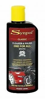

Hai provato questo?

Le pareti sono in alluminio oppure in vetroresina??
24/08/2008 16079
Inserito il 10/07/2022 alle: 10:06:47
Non lo avevi detto che hai usato uno schampo per auto, probabilmente troppo potente, che unito ad una superfice porosa e secca, col caldo, lo sporco è purtroppo penetrato,....come ho detto prima, io andrei a sentire in un lavaggio.

Dovrebbero essere in vetroresina...

Per la vetroresina, vai di CIF con una spugna ben bagnata e vedrai che risolvi. Pulisci una piccola area alla volta e poi risciacqua bene ripassando la spugna, non solo col getto d'acqua.
Lavoro da fare la sera tardi o al sorgere del sole.
Se poi vuoi ridare lucentezza alla vetroresina, puoi utilizzare una cera liquida per pavimenti stendendola con un tampone di ovatta.

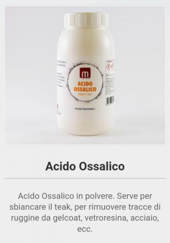

Come immaginavo... infatti ti ho fatto questa domanda, perché è il classico problema dei pannelli esterni di molti camper che sono in vetroresina... il problema di tutto è la finitura esterna, il "gelcoat" che è una "vernice" a base di resina molto resistente alle sollecitazioni, che protegge la vtr dai raggi ultravioletti e dall'acqua, ma non é eterno, perché specialmente se il camper lo si lascia spesso parcheggiato all'esterno senza protezione, con il tempo si può deteriorare, infatti inizialmente diventa opaco per poi ingiallire, perché deteriorandosi diventa poroso e lo sporco ci penetra, come nel tuo caso, l'unico modo per pulirli è quello di utilizzare degli acidi appositi molto diluiti, ma in questo caso secondo me é meglio affidarsi a dei seri professionisti del settore, oppure usare dei detersivi con molto "olio di gomito"... ma quando si arriva al punto che il gelcoat é diventato poroso, anche se la superficie la si riesce a pulire perbene, bisogna essere consapevoli che il risultato durerà poco, purtroppo.... però esiste un prodotto di cui non ricordo il nome, che se viene passato subito dopo la pulizia riempie i pori che si sono formati, però questa protezione bisogna ripeterla spesso perché dura poco... assomiglia molto ad una cera di protezione.

penso tu ti riferisca a questo prodotto
https://www.caravannano.com/
, di cui ne parlano molto bene
ma non credo che nel  caso dell'amico possa migliorare la situazione, rischierebbe solo di " imprigionare" lo sporco nei pori
secondo me, la soluzione migliore è carteggiare e verniciare nuovamente

Inserito il 10/07/2022 alle: 19:22:49
Se si adopera con tutte le cautele del caso e la percentuale giusta, questo prodotto pulisce anche dentro i pori del gelcoat...
facendo tornare il gelcoat pulito anche in profondità, dopodiché bisogna passare il prodotto, che come ho scritto prima non ricordo il nome, che ha la caratteristica di riempire i pori...
Silvio la tua soluzione di riverniciare il camper, che condivido pienamente per non avere più problemi per moltissimi anni...  come ben sappiamo non é proprio una soluzione indolore per il portafoglio... blush

Forse intendevi questo prodotto?

giusto per tenervi aggiornati, ho provato il CIF e purtroppo non è cambiato di una virgola.
Rimango in attesa di portarlo da un carrozziere e nel frattempo faccio l'ultima prova con l'acido  ossalico anche se le mie speranze sono ridotte all'osso.laugh
