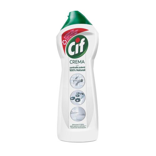

giusto per tenervi aggiornati, ho provato il CIF e purtroppo non è cambiato di una virgola. Rimango in attesa di portarlo da un carrozziere e nel frattempo faccio l'ultima prova con l'acido  ossalico anche se le mie speranze sono ridotte all'osso. Ciao
309001_79b0(1).jpgindecision molto strano! ... solitamente funziona anche sulle macché di ruggine!

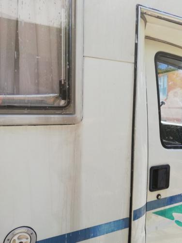

Buongiorno a tutti, volevo chiedervi come posso risolvere questo problema.  Ho lavato un anno fa il mio primo camper usato e ho deciso di lavarlo nella zona tetto perché essendo stato fuori diverso tempo, il tettuccio era
veramente sporco.  Il problema è che lavandolo lo sporco é colato dalla mansarda e asciugandosi subito perché era caldo, ha lasciato i segni che si vedono in foto e non riesco più a farli andare via.  Le ho provate tutte, dal prodotto per le righe nere alla lucidatrice con pasta abrasiva ma nulla, i segni rimangono.  Perché? Come faccio a farlo tornare ad uno stato decente?  Grazie mille a tutti per la disponibilità.  Ciao

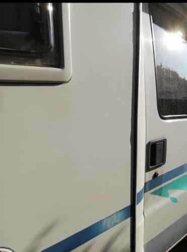

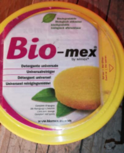

Io a suo tempo con questo prodotto ho ottenuto ottimi risultati, ma il mio camper è in alluminio.
Tentar non nuoce,

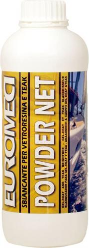

Ciao, ti hanno consigliato liquidi di tutti i tipi. Io proverei anche questo, ci ho "sbiancato" la vetroresina e il teak della barca. E' da diluire in acqua (in percentuale in base allo sporco), tanto olio di gomito e risciacquo con acqua pulita.

Ciao, grazie anche a te per il suggerimento, si questo prodotto l'ho provato (senza risultati), è l'acido ossalico.
