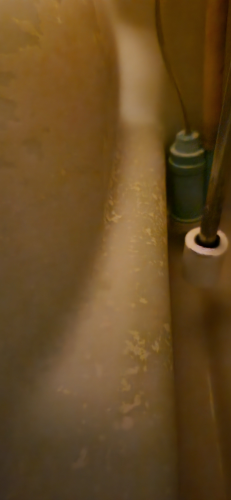

 Ciao, Finalmente ho trovato un minuto per pulire questo serbatoio e mi sono reso conto che la condizione è assai meno drammatica del previsto: c'è parecchio calcare Ma assolutamente zero alghe. La foto è stata fatta al buio e non racconta molto, ma la situazione è questa; non sono riuscita a procurarmi il sanificante che mi è stato suggerito ma nemmeno l'acido citrico. E visto che avevo smontato il cassetto e la mensola per arrivare al serbatoio volevo cogliere l'occasione per rimuovere il calcare. Pensate sia utile con la candeggina o devo per forza trovare l'acido citrico? Per quello delle grigie vado di candeggina e sgrassatore?
Inserito il 29/12/2023 alle: 18:47:57
In risposta al messaggio di gianninotopo del 29/12/2023 alle 18:40:47
La candeggina non fa nulla conto il calcare
a questo punto usa aceto bianco, che trovi ovunque,devi risciacquare molto bene e probabilmente rimarrà un po' l'odore per un po' di tempo

Inserito il 30/12/2023 alle: 18:22:27
tutto fatto con acido citrico:
chiare: riempito con pochi litri e acido e spazzolato, scaricato, sciacquato, poi riempito completamente con acqua e acido, attesa di alcune ore, giretto con scuotimento, fatto passare negli impianti, poi riempito 2 volte solo acqua e scaricato a terra e infine riempito solo acqua e fatto passare negli impianti. Dite meglio un ulteriore giro di acqua pulita negli impianti?
Non vi dico il calcare che è venuto giù; ho dovuto raschiare il tombino e l'asfalto circostante con lo scopettone che era tutto bianco e col tubo non andava via.
Grigie: raschiato con acido e sgrassante, svuotato e poi riempito con l'acqua e citrico proveniente dal rubinetto  e poi svuotato e riempito nuovamente con acqua proveniente dal serbatoio chiare tramite rubinetto (e, ovviamente, risvuotato).
Bel lavoretto, penso di essere a posto. Grazie per i suggerimenti!
