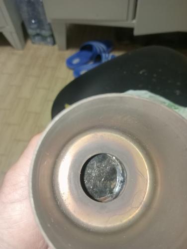

Chiedo info in merito alla pulizia del Thermo top c

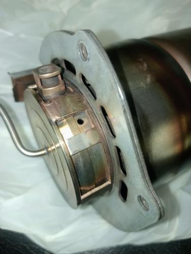

Ho smontato il Thermo top c presente sul mio mezzo e una volta arrivato al bruciatore ho notato la retina presente dietro la candeletta un po' lesionata,non mi sembra di avere trovato alcun modo di poter arrivare alla stessa se non eliminando le micro saldature presenti sulle alette nel corpo del bruciatore per poi scomporre il tutto e riassemblare nuovamente.
Qualcuno ne sa qualcosa di più ?oppure si è cimentato in questa avventura?
Qui dalle mie parti non vi è altra alternativa che il kit  dell'interno bruciatore+guarnizioni alla modica cifra di euro 400....
Inserisco un paio di foto per meglio esporre il problema
Grazie a tutti per la pazienza....IMG20250109172351(1).jpgIMG20250109172417.jpg

Ciao, dalla foto,non chiarissima,mi sembra che il bruciatore sia in più che buone condizioni.
se vuoi sostituire la rete è necessario tagliare il fondello del bruciatore,operazione fattibilissima ma devi avere il materiale giusto per ripristinare le condizioni del nuovo che ha un costo non indifferente

Guarda e ripeto ,dalla foto non a fuoco non si percepisce il reale stato, a vederlo come lo vedo a mio avviso butti via del danaro,sembra in ottimo stato.
Se sei in difficoltà e vuoi proprio fare il lavoro mi contatti in pvt e posso sostituirtelo tranquillamente ti garantisco...ripeto...da come vedo,non avresti nessun valore aggiunto con  il rompigoccia nuovo

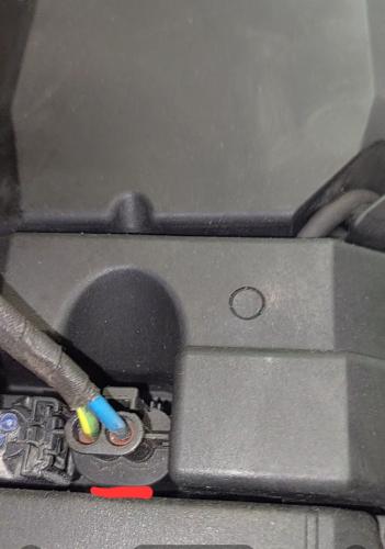

Il tuo riscaldatore ha un falso contatto nello spinotto dei due cavi di potenza, prosegui così:
Sfila il connettore, con una pinza a punta stringi i due fastom dello stesdo,usa spry per contatti elettrici e metti un piccolo spessore ...tipo la parte della molletta per i panni a forma di bietta e inseriscila tra il coperchio della centralina ed il connettore di potenza, deve fare una leggera forza verso il corpo ventola.
vedrai che risolvi

Inserito il 25/01/2025 alle: 09:24:01
