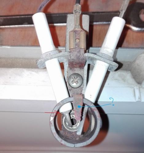

Inserito il 24/08/2017 alle: 11:11:25
Eccomi.
La freccia rossa indica dove il piezo ogni tanto "preferisce scaricare" mentre sarei curioso di sapere lo scopo di quella staffettina con il pallino blu..Forse è il collegamento a massa, ma perchè poi prosegue fin su nel passaggi del fuoco a fornello acceso ?

Inserito il 24/08/2017 alle: 11:53:06
la scintilla deve avvenire tra l'elettrodo e quella lamella metallica a massa e termocoppia , controlla la ceramica di protezione dell'elettrodo di accensione che non sia cotta o screpolata , comunque se sostituisci tutto l'elettrodo è meglio , per sostituirlo se non ci fosse nessuna vite che lo blocca alla sua staffetta è probabile che la ceramica di protezione sia in due pezzi avvitati tra loro  nel punto della staffetta di sostegno
ti chiedo se il tuo ecovip 9.1 è la serie 2004 partendo da giugno  e se il frigo funziona anche con la fonte 12v a motore spento , ovviamente nulla in comune con l'accensione del tuo frigo ma è solo una mia curiosità

Inserito il 24/08/2017 alle: 12:20:07
Molte grazie.
Allora, l'elettrodo di accensione(piezo) è quello di sx nella foto, la termocoppia è quella di dx. quindi quel “dito” di metallo superiore che è allacciato al faston e la cui vite blocca tutto sul fornello, è la massa; ok.
Comunque, l'elettrodo del piezo è piegato verso il fornello quindi in basso, come fa a scaricare dalla parte opposta cioè contro quel “dito” di massa che gli sta ben sopra ? Infatti, o scarica alla base del fornello oppure sul fianco, appena finito l'isolante di ceramica ( freccia rossa ) . Avrei voluto muovere o ruotare il piezo, ma come ho scritto, sia questo che anche la termocoppia, sono inchiodati li e non c'è verso di smuoverli...e poi sono di ceramica, non posso usare il martello ehehehe..almeno che non abbia guardato bene e come scrivi, siano divisi in due ed avvitati su se stessi. E nel caso, la parte che si avviterebbe sull'altra, sarebbe quella con i fili attaccati ? Perché l'altra mi sembra proprio ben fissata alla staffa.
Il camper è stato immatricolato il 02-07-2004 e si, funziona anche a 12v con motore fermo ( ma se non hai un buon pannello o altro, si rischia di rimanere a piedi nella cellula con l'energia )

Inserito il 24/08/2017 alle: 14:22:19
scusami è stata una mia svista , la scintilla deve avvenire principalmente sulla parte metallica tra elettrodo e zona foro fiamma e per riflesso sulla punta metallica della termocoppia ma l'importante è che avvenga in zona foro fiamma , comunque quella lamella metallica e sua massa puoi anche eliminarli , anzi alcuni modelli di quella serie hanno dato problemi proprio con quella massa
i sistemi di fissaggio delle termocoppie ed elettrodi di accensione sono svariati , nel tuo caso potrebbero essere ad incastro forzato e per sfilarla dovrai fare altrettanta forza oppure la ceramica nel punto di appoggio alla staffa è divisibile
per quanto riguarda la mia curiosità ti suggerisco di modificare le connessioni sul rele di scambio eliminando il funzionamento del frigo con la fonte 12V anche con motore spento perchè se sbadatamente lo selezioni su quella fonte con motore spento rischi di mandare ko la BS , quella è stata una grande cappellata di assemblaggio frigo di quel periodo da parte di mamma Laika
non ho altro da aggiungere
saluti
mario

Inserito il 24/08/2017 alle: 22:45:48
In risposta al messaggio di ecostar del 24/08/2017 alle 14:22:19
foro fiamma , comunque quella lamella metallica e sua massa puoi anche eliminarli , anzi alcuni modelli di quella serie hanno dato problemi proprio con quella massa  i sistemi di fissaggio delle termocoppie ed elettrodi di accensione sono svariati , nel tuo caso potrebbero essere ad incastro forzato e per sfilarla dovrai fare altrettanta forza oppure la ceramica nel punto di appoggio alla staffa è divisibile   per quanto riguarda la mia curiosità ti suggerisco di modificare le connessioni sul rele di scambio eliminando il funzionamento del frigo con la fonte 12V anche con motore spento perchè se sbadatamente lo selezioni su quella fonte con motore spento rischi di mandare ko la BS , quella è stata una grande cappellata di assemblaggio frigo di quel periodo da parte di mamma Laika  non ho altro da aggiungere  saluti  mario
secondo me quella massa non si deve eliminare anzi..pulirei per bene quel faston ed il relativo spinotto e la base dove va a stringere la vite. al limite eliminerei solo la parte superiore che penso abbia la funzione di spargi-fiamma.

Inserito il 25/08/2017 alle: 11:57:08
In risposta al messaggio di tommaso52 del 24/08/2017 alle 22:45:48
..ecco, spargifiamma ! Non ci avevo pensato..Grazie

Inserito il 25/08/2017 alle: 14:40:37
A me la punta di quella lamella me l'ha sbriciolata la ruggine.  frown
