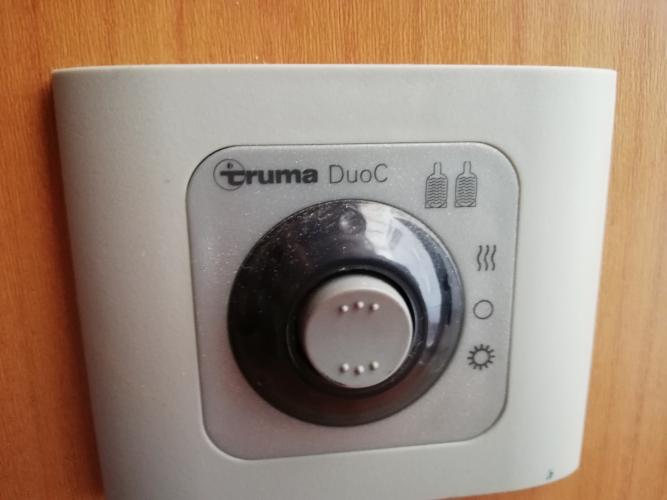

Scusate la domanda della quale mi vergono un po'. Mi sapreste dire a cosa serve il quadro in foto, che nemmeno l'ex proprietario (secondo) è stato in grado di spiegarmi, e non mi ha fornito nessun documento illustrativo?

Ciao, è il comando a distanza del truma duo control.
Qui trovi le istruzioni.

confermo che si tratta del comando remoto per il duocontrol , aggiungo che non monitora il contenuto di gas nel senso che non rileva quanto gas c'è in bombola ma segnala solo bombola piena o vuota , comunque è un accessorio utile che tra l'altro non costa poco , sulla funzione invernale tramite apposita resistenza antichiaccio mantiene in tempeatura antigelo il dispositivo duocontrol , se guardi nel vano bombole vedrai il cavetto con tale resistenza inserita nel duocontrol

In estate lo tieni sul SOLE (in basso) e vedi un led verde quando si sta usando la prima bombola, e il led diventa rosso quando la prima bombola è finita e stai usando la seconda.
In inverno lo tieni sulla posizione in alto e oltre a quanto detto per l'inverno, vedi anche un led Giallo che significa che il Duocontrol viene riscaldato per non bloccarsi nel funzionamento invernale.
Quando rimessi il camper che non lo usi per un po, lo metti al centro per non avere neppure il minimissimo consumo dei led.
Specifico che per Prima bombola si intende in ogni caso quella verso la quale è girata al momento la freccia della manopola del Duocontrol. L'altra è la seconda bombola.
Per funzionare entrambe le bombole devono essere sempre aperte e i tasti versi premuti e attivati.
L'utilità di averlo sempre acceso è che quando ti casca l'occhio e vedi il led rosso, sai che poco prima è finita una bombola e stai usano l'altra e quindi bisogna provvedere a sostituire quella vuota (e a questo punto ruotare la manopola su quella in uso che quindi da seconda diventa prima.
Piu facile a fare che a spiegare.
