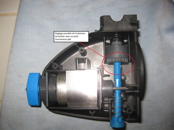

se puo servire una immagine della valvola aperta
Lì acqua non entra nella valvola in alcun modo, in pratica il pulsante blu spinge un perno che blocca il passaggio di acqua, la farfalla blu sopra la valvola blocca il pulsante premuto, e scatta in caso di temperatura bassa.
Se la valvola è in un posto che riceve del freddo, si puo installare una piccola resistenza opzionale, che mantiene la valvola appena calda durante il funzionamento della combi:
si installa in 5 minuti senza nessuna difficoltà.
Io ho anche approntato un semplicissimo sistema di blocco della valvola che uso quando devo riempire il bolier a freddo, e che poi tolgo dopo poco appena caldo, ma potrebbe servire anche in emergenza in caso di guasto della valvola, ovviamente da usarsi con attenzione e precauzione.
Un angolare di plastica avvitato al pavimento e un mezzo ci incastro preciso un pezzetto di righetto di legno che tiene premuto il pulsante.

In risposta al messaggio di IZ4DJI del 04/01/2018 alle 23:19:33
se puo servire una immagine della valvola aperta Lì acqua non entra nella valvola in alcun modo, in pratica il pulsante blu spinge un perno che blocca il passaggio di acqua, la farfalla blu sopra la valvola blocca il
pulsante premuto, e scatta in caso di temperatura bassa. Se la valvola è in un posto che riceve del freddo, si puo installare una piccola resistenza opzionale, che mantiene la valvola appena calda durante il funzionamento della combi: si installa in 5 minuti senza nessuna difficoltà. Io ho anche approntato un semplicissimo sistema di blocco della valvola che uso quando devo riempire il bolier a freddo, e che poi tolgo dopo poco appena caldo, ma potrebbe servire anche in emergenza in caso di guasto della valvola, ovviamente da usarsi con attenzione e precauzione. Un angolare di plastica avvitato al pavimento e un mezzo ci incastro preciso un pezzetto di righetto di legno che tiene premuto il pulsante.

bravo tommaso, molto interessante vedere la valvola all'interno non sapevo fosse costruita in quel modo , nel mio caso temo si sia starata leggermente la temperatura di intervento , perchè per bloccarla la temperatura deve
essere sopra 12° ,vedo da quell'immagine che all'interno ha quella specie di dado filettato che mi pare serva a regolare lo stacco della valvola alla temperatura dovuta  ma per arrivare a quel regolo temo sia necessario aprirla ma poi si rischia di non poterla più richiudere con quel meccanismo a molla che esce dalla sede...quindi che fare...  è diventata una rottura di scatole perchè bloccandosi  a 12° è praticamente sempre aperta ..
fai attenzione perchè la temperatura di intervento non è regolabile ma è fissa , da come vedi in foto è possibile regolare solo la pressine di intervento ma non la temperatura

fai attenzione perchè la temperatura di intervento non è regolabile ma è fissa , da come vedi in foto è possibile regolare solo la pressine di intervento ma non la temperatura  mario
grazie mario della precisazione  ,non avevo intuito  che quella rotella filettata agisce solo sulla pressione di esercizio e quindi sulla regolazione di apertura non c'e' nessun modo di poterla tarare ...
esattamente, quella rotella zigrinata serve solo a regolare la spinta del perno sulla chiusura del flusso di acqua, e va regolata solo nel caso che anche a valvola chiusa dovesse gocciolare acqua e quindi non chiudere bene.
Sulla scocca della valvola c'è una finestrella dove si puo introdurre un cacciavite e fare ruotare quella ghiera zigrinata, se servisse.
Se invece apre a temperatura troppo alta penso ci sia poco da fare , non ho idea di come funzioni il meccanismo di rilascio, e quindi immagino non sia ritarabile se non in maniera forse empirica e forse si peggiorerebbero solo le cose.

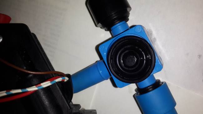

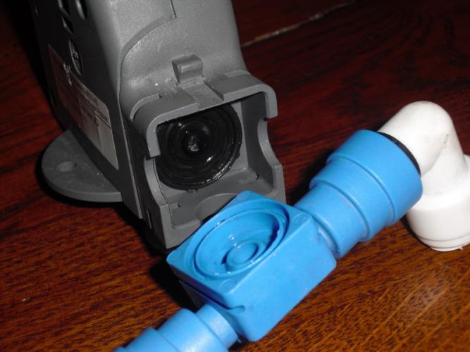

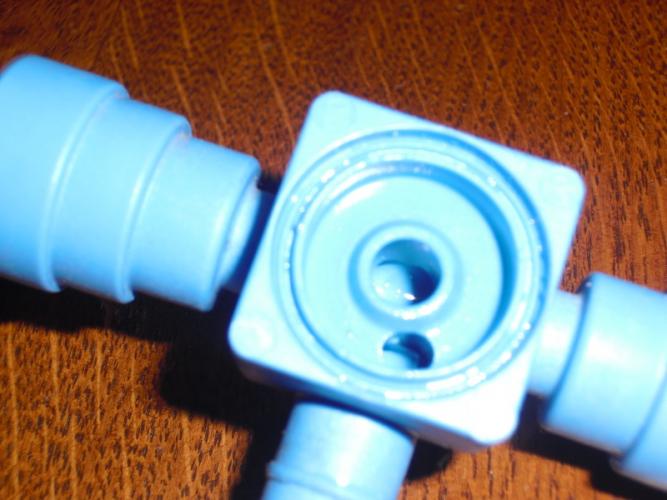

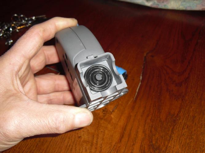

si, tenendo premuto il pulsante BLU, l'asta preme sul meccanismo di chiusura dell acqua e la valvola sta chiusa anche se il meccanismo di blocco non aggancia.
queste sono immagini postate da un collega qui sul COL, dove si vede il meccanismo di chiusura dell acqua. Il perno preme sulla guarnizione nera in gomma che chiude la fuoriuscita dell acqua.
non è possibile modificare la taratura di intervento sulla temperatura , pensa che durante queste festività visto che volevo partire con il camper di mio fratello con stufa combi 6 e frostcontrol che non funzionava rimanendo sempre aperta anche bloccandola chiusa in mancanza del ricambio causa festività la ho provvisoriamente sostituita con una valvola termostatica per termosifoni regolata sulla temperatura antigelo di circa 4-6 gradi e al posto della froscontrol con una T ci ho messo quella , testata la regolare apertura a circa 5 gradi ho fatto 2 settimane di soste al freddo e gelo tranquille , sono rientrato ieri e il camper ora lo sta utilizzando mio fratello in vale d'Aosta senza alcun problema di valvola  , voi non fatelo o meglio fatelo solo in caso di emergenza valvola

Ho anche io questo problema, la valvola sfumata dopo una decina di minuti dal accensione del riscaldamento o solo acqua calda,  il concessionario mi dice che è normale, per me qualcosa è da tarare perché lo fa troppo spesso, voi avete risolto?
potrebbe essere la regolazione della valvola a essere lenta, da dargli una stretta.
Mi dispiace che le foto messe l anno scorso non sono piu disponibili visto che Tinypic ha chiuso, vedo se le recupero nel PC e così le rimetto.
12/11/2006 59127
Inserito il 07/12/2019 alle: 15:53:49
Trovata la foto:
si vede quella ghiera zigrinata che è quella che aumenta la pressione sul gommino di chiusura, rendendo la valvola meno sensibile alla pressione.
Sull esterno della valvola c'è un piccolo finestrino da cui si vede questa ghiera. Inserendo un piccolo cacciavite e facendo ruotare la ghiera verso il basso si indurisce la valvola che quindi preme di piu sul gommino.
Ora non ricordo bene se si deve girare in alto o in basso, ma se il perno blu ha un filetto con passo normale, direi verso il basso.
Penso che basti una tacca o due, e poi vedere se va meglio.
