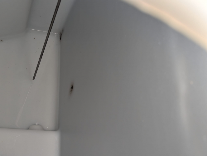

Salve,
Secondo voi è normale avere questi puntini nel serbatoio delle acque chiare di un camper **nuovo** ?
Inserito il 23/06/2025 alle: 20:15:46
In risposta al messaggio di agood del 23/06/2025 alle 16:22:23
Salve, Secondo voi è normale avere questi puntini nel serbatoio delle acque chiare di un camper **nuovo** ?
Se il mezzo è rimasto con serbatoio vuoto, anche se nuovo, con le variazioni di temperatura si crea condensa nel serbatoio, e quindi la muffa potrebbe esserci.  Fosse rimasto pieno di acqua non ci sarebbe muffa, ma è talmente poca che non ci farei neppure caso, usandolo e tenendolo pieno andrà via.

Concordo con Tommaso circa la spiegazione infatti io appartengo al gruppo dei "serbatoio sempre pieno". Tenere il serbatoio vuoto va bene se lo si asciuga e lo si tiene aperto.
Quanto alla muffa, sono certo chece l'abbiamo o l'abbiamo avuta in molti senza nemmeno saperlo e siamo sopravvissuti, tuttavia fosse il mio quel serbatoio lo pulirei per la regola opposta a "occhio non vede, cuore non duole".

Sicuro che quei punti siano superficiali come lo sarebbe la muffa? basterebbe vedere se si eliminano meccanicamente per verificare questo. Altrimenti potrebbero essere intrusioni nelle plastica inglobate durante lo stampaggio del serbatoio.

Concordo non sembra muffa, potrebbero essere difetti di fusione.

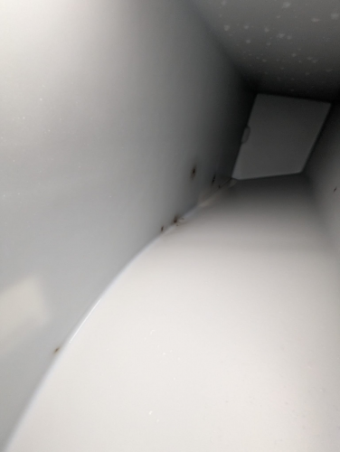

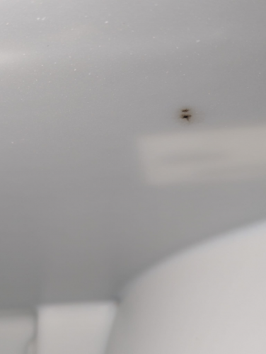

Se non è muffa e comunque qualcosa che va via meccanicamente, infatti ho tolto le parti a cui arrivavo con scottex. Potrebbero essere anche uova di qualche insetto? Non so, ad ogni modo ho fatto trattamento con Sanigen ma non sono andate via. Forse ho fatto agire il prodotto troppo poco (12 ore).
La prossima volta provero' ad arrivarci con un palo estendibile, e spero che non mi faccia male :/ ad ogni modo non la uso nè per bere nè per cucinare, solo per lavare e doccia.
