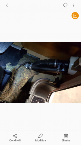

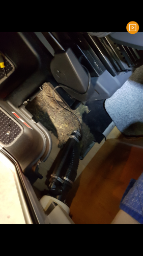

Inserito il 05/11/2017 alle: 07:06:02
In risposta al messaggio di road71 del 04/11/2017 alle 19:47:12
Io di certo dai francesi non ci vado e mi pento amaramente di averi dato i miei soldi
Ciao prova a controllare qui...smonta la plastica dove c'è l'estintoreScreenshot_20171105-064859.pngScreenshot_20171105-064904.png
