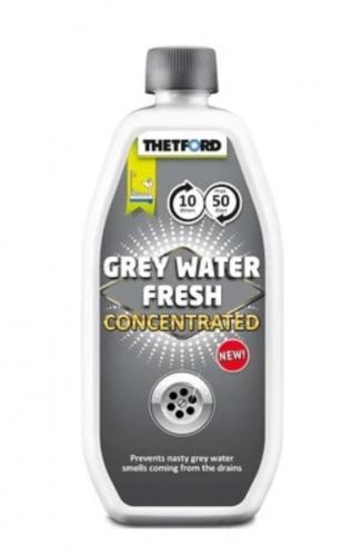

Screenshot_20260924_224406_Chrome.jpgScreenshot_20260924_224509_Amazon%20Shopping.jpg

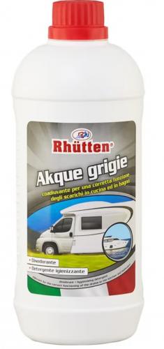

noi usiamo rhutten, un bicchierino negli scarichi.
devo dire che la cosa e' molto variabile, per cui non ti saprei dire quando e perche' viene la puzza. comunque il prodotto funziona bene.
a volte per ridurre la puzza chiudiamo lo scarico della cucina con il suo tappo.

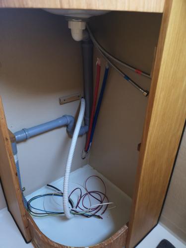

io i sifoni li ho rifatti
non sento nessun odore, metto comunque della candeggina per evitare l’odore dell’acqua stagnante quando scarico

Prima è consigliabile lavare i serbatoi con l'apposito prodotto thetford attenendosi alle istruzioni, poi utilizzare regolarmente i prodotti consigliati da Pedro2
Io mi trovo meglio con il rhutten
Eviterei di mettere dentro alti liquidi che non servono allo scopo e che potrebbero, a lungo andare, rovinare tubazioni e guarnizioni

Mi sono procurato i due prodotti della Thetford. Quale e' la procedura che usate con questi prodotti?
